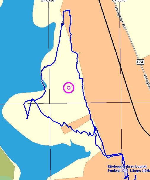

  • Volker,
    Hab Deinen geposteten Tracklog ausgewertet bezüglich Geschwindigkeit und Ort.
    Ich hab Dir 2 Dateien angehängt - Sind Screenshots

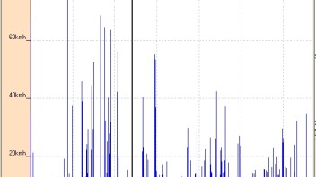

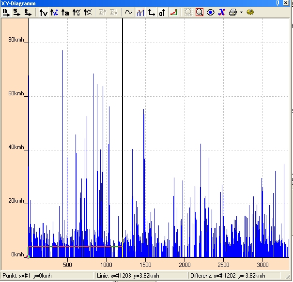

    1. Geschwindigkeitsprofil -
    Allerdings dürfte die Schnittgeschwindikkeit bei der Fahrt so um die 30-40km/h sein, wenn der Empfänger dann besser ist kann ich es verkraften. Der gesamte Geschwindigkeitsbereich dürfte so zwischen 10 und 80 km/h liegen.
    Ja, das sieht man in meinem angehängten Diagramm. Ich habe keine Ahnung vom Kitebuggyfahren, und konnte es nicht glauben. Ich dachte erst, das seienAusreisser oder auf unzulänglichen Empfang zurückzuführen.
    Aber diese Spitzen kommen ein paarmal vor. Das kannst nur Du sagen, obs das zutreffen kann.

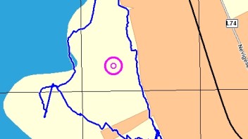

    2. Track-Ort Deinen Track in einer Karte
    Bezüglich - Empfangsverbesserung u. "wie GPS tragen" (Wastl) und GPS-Protokoll Einstellung (karume) wurde Dir ja schon geholfen.
    ciao
