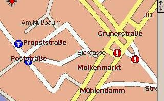

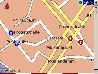

    Im Menü unter dem Button "Favoriten" findest Du zwei Kategorien, und zwar "Achtung: POI 1" und "Achtung: POI 2". Unter diesen Kategorien kann man eine Blitzerdatei ablegen, die Blitzer werden dann mit dem entsprechenden Symbol in der Karte angezeigt, wenn wieder das Häkchen davor gesetzt ist. Ich habe dies mit "Achtung: POI 2" gemacht. Demnach siest Du dann auch die beiden roten Icons mit dem Ausrufezeichen. Eine akkustische Warnung funktioniert allerdings leider bislang nicht dazu. Die Blitzerdatei habe ich mir von der Internetseite
