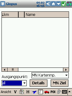

Das habe ich gemacht. Wenn ich nun Suche drücke findet er die besagten POIs nicht, so als ob diese außerhalb der Reichweite wären.
Dann stelle doch mal "all" als "Radius" ein. Keine Angst, bei der Version 1.10 geht das viel schneller, als bei den alten Versionen.

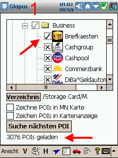

wenn ich die Briefkästen anhake, werden diese beim Klick auf 'Suche nächsten POI' angezeigt, und auch nach Umkreis gefiltert.
Wenn ich danach den Haken bei den Briefkästen rausmache, und 'Cashgroup' anhake, wird zwar angezeigt, dass 4600 POIs geladen wurden, aber beim Klick auf 'Suche nächsten POI' bleibt das nächste Fenster leer.

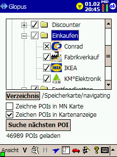

h_smart:
Wir haben wahrscheinlich nicht das gleiche Verständnis für die Funktion.
Der Haken (Checkbox) bedeutet: Diese Gruppe + Untergruppe wird mit in den Speicher geladen und auch für die Anzeige aktiviert.
Wenn ich nach POIs suchen will muss ich die Gruppe anwählen (=blau hinterlegt), die mich interessiert. Einen Haken braucht die Gruppe auch, denn nur was im Speucher ist kann durchsucht werden.
Im folgenden Beispiel wird die Gruppe "Einkaufen" durchsucht. Conrad wird nicht durchsucht, da es nicht im Speicher ist. Discounter und einige andere Gruppen sind auch geladen, aber nicht für die Umkreissuche ausgewählt. Auf diese Weise kann man z.B. gezielt nach der nächsten Tankstelle suchen, egal welche Marke. Will ich den nächsten POI egal welchen Types suchen, klicke ich einfach auf das D.
Alle Klarheiten beseitigt?
