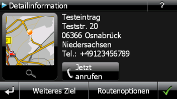

  • ich greife den Thread nochmal auf, eh ich einen neuen eröffne. :smt004
    ich habe mit tksqlite meine destinations.db soweit editiert.
    Nur ein Problem bekomme ich nicht in den Griff:
    Wie kann ich bei PLZ eine führende "0" festlegen und auch bei Telefon das führende "+" :smt009
    manchmal geht das (vermutlich bei den mit Gopal eingebenen) , aber bei den nachträglich editierten geht das nur manchmal.
    Das wird zwar erstmal richtig angezeigt nach dem eingeben, schließt man die Datei und öffnet sie wieder, sind "0" bzw. "+" wieder weg. :smt022
    wer könnte da evtl. helfen :smt017
    Danke
    mikee
  • Von welchem Typ sind denn diese Spalten? Bei int wär's logisch, es ginge nur bei text/string-Feldern.
  • Muss ich heute abend mal bei mir testen. Hattest Du direkt in der Zelle editiert oder per SQL -> update?
  • Die Syntax lautet so: update tabelle set spalte = wert where spalte = wert1
    Das kann in einem Cmd-Fenster eingegeben und ausgeführt werden.
  • update main.destinations set zip = 06366 where zip = 6366
    oder
    update destinations set zip = 06366 where zip = 6366
    :smt017 :smt017 :smt017
    beides geht nicht :smt012
    mikee
    edith:
    probier mal genau diese PLZ.
    06386 geht, 06368 auch. aber bei 06366 wird immer die "0" weggenommen.
    Keine Ahnung, was die gegen Köthen haben :smt022
    oder 01705 / 01731 / 01454
    mit F5 kann man nach dem edtieren auch Update ausführen (und die verschwindende 0 beobachten :smt011 )
  • OK, bei einem Text muss der Wert in Hochkommata stehen:
    update main.destinations set zip = '06366' where zip = '12345'
    und dann
    update main.destinations set poiTelephoneNumber = '+49123456789' where zip = '06366'
