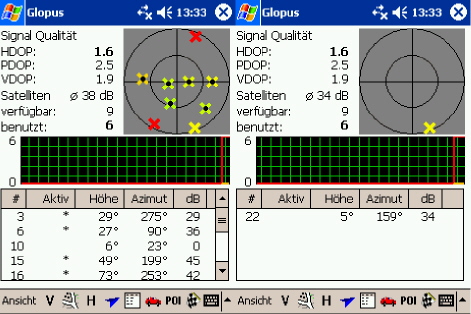

    langsam zweifle ich an mir bzw. an meinen PDA. :-D) Ich kann mit der neuen Version 1.09 nicht vernünftig arbeiten. Bin ich da eigentlich der einzige ? Habe bisher noch nicht gelesen, dass auch andere solche Beobachtungen gemacht haben.
    Ich habe einen ext. Akkupack mit Pegelwandler TTL/RS232 und RGM2000-Maus. So kann ich vom Zimmer mit auf der Fensterbank liegenden Maus verschiedene Tests durchführen.

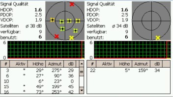

    Ich habe Glopus1.09 alleine ohne Serilot getestet. Dabei habe ich festgestellt, dass bei den verschiedenen Funktionen wie Sat-Anzeige, Position, Höhenanzeige usw. die Aktualisierung der Daten (auch die aktuelle Zeit) nicht einmal pro sek, sondern in unterschiedlichen Abstand (zwischen 1 und >30sek) passiert. Wovon die unterschiedlichen Zeitabstände abhängig sind, konnte ich nicht heraus finden. Außerdem zeigte die Sat-Anzeige wechselweise (Umschaltzeit 3-ca.18 sek) die unten angehängten Bilder an. Wie man am Diagramm sieht, ist zuerst das linke, dann das rechte Bild aufgenommen.
    Bei V. 1.07.6 und auch V. 1.08.2 werden die Daten im Sekundentakt aktualisiert.
    Dazu muß ich sagen, dass ich vor meinen Beobachtungen Serilot einmal installiert und mittels Glopus wieder entfernt hatte.
    Danach wollte ich einen Test im Fahrzeug machen. Also habe ich Serilot aktiviert und wollte MN|4.2 und POI-Warner starten. Das dauerte sehr lange und zum Schluß hat sich der PDA so aufgehängt, dass ich einen Hardreset machen mußte. Bei Softreset hägte sich der PDA bei der Anzeige von "Frau Medion" auf. :§$%
    Es ist wohl doch nicht so ganz einfach, einen Com-Splitter zu entwickeln, der auch noch mit den verschiedenen Hard- und Software-Gegebenheiten gut zusammen arbeitet.
    Ich glaube, ich geb's erst mal auf und benutze Glopus 1.07.6. Damit klappte es bisher ganz gut.

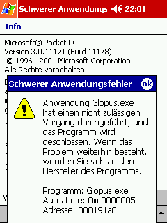

    auch ich bekomme Version 1.09 beta nicht zum laufen. Keine Fehlermeldung, nichts... (siehe h_smart). Die Versionen bis 1.08 haben gut funktioniert.
    Habe Tchibo (TCM) / Medion MDPPC250 mit Samsung S3C2410 (ARM) CPU.
    Grüsse ChriX
