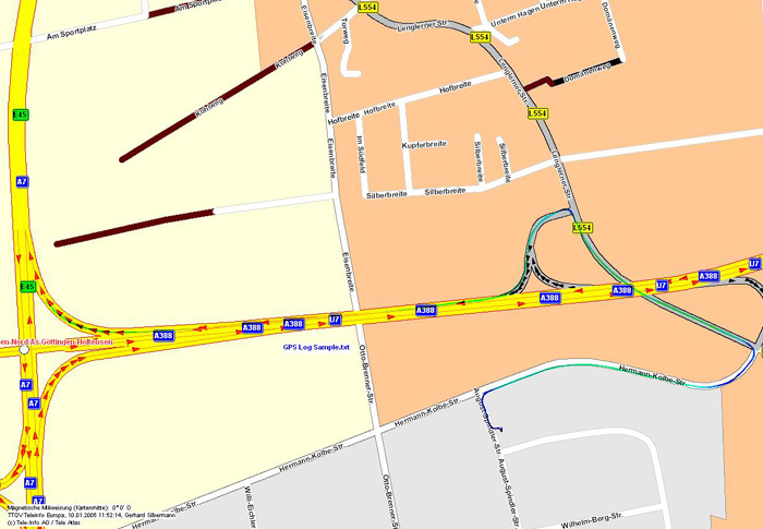

  • nSonic hat mir eine Test.txt geschickt.
    Die Trackdaten lassen sich problemlos in TTQV einbinden und den Track kann man super darstellen, falls gewünscht auch mit Geschwindigkeitsfarben :) .
    Habe hier eine 100 k jpg Musterdatei. Leider ist T-Online Mail mal wieder down, sodaß ich sie z.Zt. nicht per email wegschicken kann.
    Interessenten bitte per email an gerhard.silbermann@t-online.de melden.
    Kann man sie hier im Forum dranhängen?
    Gerhard
  • danke,
    war mein erstes Bild in einem Forum.
    Welche Bildgröße empfiehlst Du für die Zukunft?
    Wollte die super Übereinstimmung mit dem Track zeigen.
    Mit dem Track-Speichern geht so super, daß man dieses Thema weiterverfolgen sollte.
