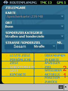

  • Du kannst, wenn Du weißt wo genau auf der Straße die entsprechende Hausnummer ist, mit der Fahne 'nachhelfen' und den Ort als persönliches / letztes Ziel speichern. Ich hoffe, das hilft erst mal weiter; ich hab mir nach einer kleinen Weltreise so weitergeholfen...
  • Das mit der Fahne klappt aber bei mir auch nicht immer - ich kenne einen Fall, da kann ich zwar die Fahne setzen, aber wenn ich aus der Karte wieder rausgehe ist , erscheint im Strassennamen NICHT "benutzerdefiniert ..."????!!!! :-D)
    Das größte Problem in diesem Zusammenhang finde ich aber, daß ich nicht meinen aktuellen Standort als Ziel setzen kann.
    Das ist mir ein völliges Rätsel, warum es keine solche Option gibt!!!
    Wenn es diese Option gäbe könnte ich Ziele in Strassen ohne Hausnummer, die ich öfter anfahre - endlich einfach abspeichern - für's nächste mal ...
    Aber nein ... X(
    Grüße,
    Michael
  • :D Danke Bab - ich hatte schon vermutet daß ich nur zu blöd bin ... :(
    Zu meiner Entschuldigung: Weil ich einen Casio habe (hatte), der keinen Stecker hat (die Verbindung hält nicht wenn man den Casio aus dem Halter in die Hand nimmt) habe ich die Routenplanung immer "offline" ausgeführt.
    Deine Antwort ist mir eine große Hilfe!
    Viele Grüße,
    Michael

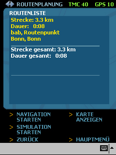

  • Hallo zusammen:
    Hier noch ein Tipp von KK ( Karl Koeniger )
    Im BMN Ordner befindet sich die Datei Routenpunkte.ini
    Wenn man dort den Eintrag ändert ( den, der Zielflagge )
    [DestList]
    0=2|7.09649|50.75294|bab|Routenpunkt| | || |<UDD>|
    sieht es dann so aus ( für die Zukunft ) :gap
    vlG bab
