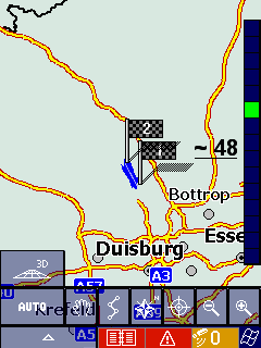

    Ich möchte gerne wissen, ob es irgendwo eine Liste gibt, aus der man Ablesen kann, welche Zoomstufe (z.B. 0.85) den einzelnen Punkten auf der blauen Leiste (siehe Anhang) zugeordnet werden kann.

    Vielleicht hätte ich es besser erklären sollen:
    Mit dem Tool 'Mini4Inis' lassen sich für den 'Normaler Zoom' die Zoomstufen in Abhängigkeit von der Geschwindigkeit anpassen.
    Wenn ich wüßte, welchem Wert ein Punkt auf dem blauen Balken entspricht, könnte ich mir vorher ansehen, was ich da so einstelle.
    Ist es jetzt etwas deutlicher, was ich suche?
