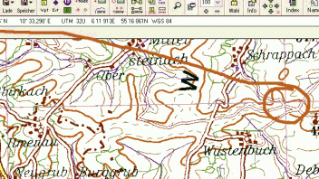

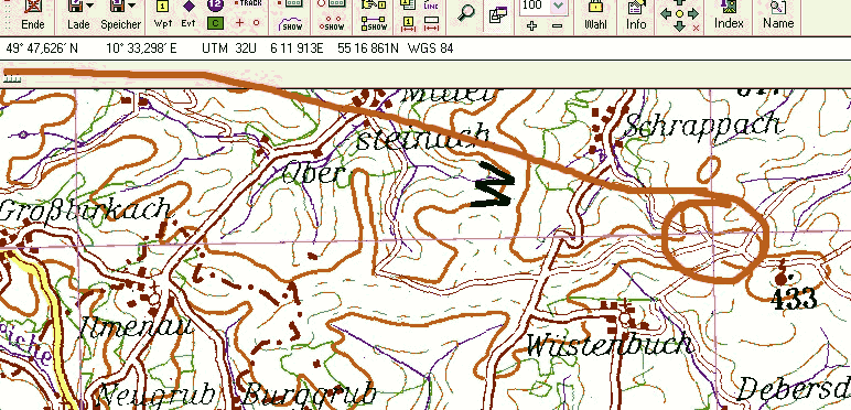

    trotz Suche im Forum rauf und runter komme ich gerade nicht mehr weiter. Ich habe mir eine Gesamtkarte Baden-Württemberg aus TOP 50 gebastelt (1 GB als BMP, als OZF rund 50 MB). Hat einwandfrei geklappt über die TMP-Datei. Ich habe extra noch Koordinatengitter mit eingeblendet, Koordinatensystem und -gitter ist WGS 84 und Grad/Min.

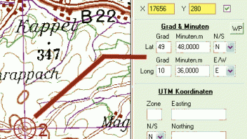

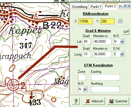

    Das ganze in wollte ich mit der TRIAL-Version kalibrieren. Das Ganze habe ich jetzt zum 3. Mal probiert - es wird einfach nicht genau. Es sind 9 Punkte diagonal über die Karte verteilt genau an Koordinatenkreuzungen - da sollte doch fast nichts schiefgehen. Trotzdem liege ich einige 100 m daneben, auch genau auf den Punkten die ich gerade kalibriert habe...... Oder ist die Karte mit 250 x 200 km zu groß ?
    Ich hoffe auf den Screenshots sieht man was ich gemacht habe - evtl. auch einen Fehler ??

    Kann es an der Eingabe liegen ? Beim Kalibrieren muss man ja Lat und Long in Grad im ersten Feld und Minuten im 2. Feld eingeben. Also 49° 45 Min - oder sind das "Dezimalgrad und -minuten" 49 ° und dann 75.... ? Ich hoffe die Frage ist verständlich...
