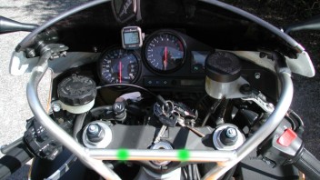

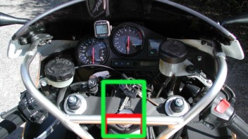

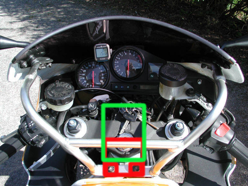

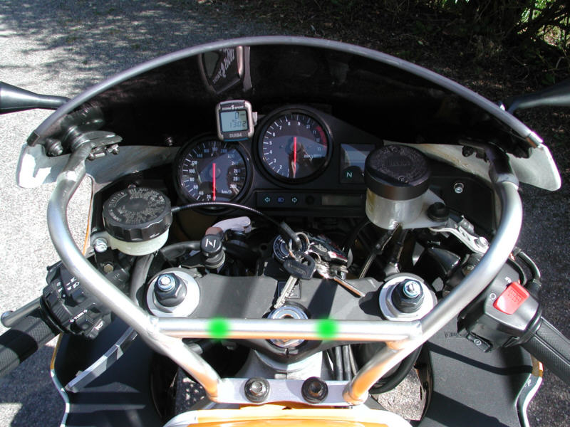

habe gerade mal den Aldi Medion 95000 mit dem beiliegenden Fahrradhalterung
an meine beiden Mopeds geschraubt.
Mit dem Crusier (F6c) bin ich so schon einmal gefahren.
Das hat perfekt geklappt.Mit der Fireblade war noch keine Gelegenheit.
Kann also noch nix zur Praxis sagen.
Aber ich denke die Befestigung auf dem Lenkungsdämpfer müsste funtionieren.Die Frage ist natürlich inwieweit sich der Monitor durch die Blendwirkung noch ablesen lässt.
Habe mir bei Loius ein Helm-Lautsprecherset gekauft (flache Ls die unter das Helmfutter kommen)
Damit lassen sich die Anweisungen während der Fahrt sehr gut verstehen.

Moin!
Ich denke mal Euer Grundproblem ist, das der PPC ziemlich dicht vor Eurer Nase sitzt und in Folge dessen im einem relativ flachen Winkel steht ( fast waagerecht, so sieht es zumindest auf den Bildern aus ).
Daraus resultieren, meiner Meinung nach, die Reflexionen auf dem Display.Bei mir tritt der Fall nur ganz selten auf, das ich auf dem Display nichts erkennen kann.
Da ist der PPC aber auch oberhalb der Armaturen senkrecht im Palmcase angebracht.
Selbst bei Sonne von hinten kann ich noch gut ablesen ( da invertiert das Display , so sieht es zumindest aus) und zu dunkel war es auch noch nie.
kDas Yakumodisplay ist , by the way, eines der hellsten und kontrastreichsten Displays auf dem PPC Markt, soweit ich weiß.VG Schimmi
ZitatAlles anzeigen
Original von gschimmy
Moin!Ich denke mal Euer Grundproblem ist, das der PPC ziemlich dicht vor Eurer Nase sitzt und in Folge dessen im einem relativ flachen Winkel steht ( fast waagerecht, so sieht es zumindest auf den Bildern aus ).
...ja, da hast Du sicher recht,
aber bei einem Spassgerät wie der Fireblade
ist es nur sehr schwer möglich
den PDA im Schatten von Scheibe und/oder Cockpit
und
entsprechender Entfernung
unterzubringen.Das ist bei Deiner Enduro natürlich viel einfacher.
;D Da muss man sich entscheiden.... ;D
Entweder ein schönes federleichtes zuverlässiges 4-zylindrisches japan. Sport-und-Spassgerät
mit Einschränkungen bei der PDA Unterbringung,
oder ........
Bei meinem Cruiser ist es aber aufgrund des schrägen Winkels und der entsprech. Entfernung zum Fahrer ähnl. gut ablesbar wie bei Deiner End.
Bei der Fireblade "schaun mer mal" wie es funktioniert, wenn der Schnee weg ist ...

Das mit dem Winkel ist natürlich ein Problem.
Senkrecht anbringen ist bei mir quasi unmöglich.
Hat jemand von euch schon mal ausprobiert den PDA in eine Brusttasche einer Textiljacke zu stecken, und dann mit Kopfhörer nur nach den Anweisungen zu fahren?
Mich würde vor allem intressieren ob der GPS Empfang noch möglich ist?
Im Auto fahre ich eigentlich auch nur nach den Anweisungen und habe damit kein Problem.
mfg Daniel
Moin!
Das mit dem Empfang in der Jacke sollte kein Problem sein.....das praktizieren schon einige Biker erfolgreich.
Ich persönlich fahre aber rein nach optschen Anweisungen
Den Ton habe ich nicht auf dem Headset.
Dort läuft höchstens Funk auf....VG Schimmi
Alles klar dann werde ich das mit der Jacke mal probieren.
Aber 2 Rohrschellen aus dem Baumarkt hole ich mir auch und mache den Halter an der Querstrebe meiner Honda fest mal sehen vielleicht lässt sich ja doch was ablesen.
