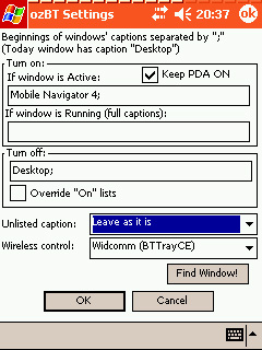

  • Hallo Ulli,
    Du hast Deine Konfig. von OzBT im Forum veröffentlicht. Habe auch OzBT installiert jedoch Probleme mit der richtigen Einstellung/Konfiguration. Wenn ich es so einstelle wie Du es vorgegeben hast (Dein Bild), dann tut sich gar nichts.
    Wähle ich bei: "Unlisted caption=Tur on", dann startet BT bei allen aufgerufenen Programmen und beendet auch beim "Desktop".
    Ich möchte es gerne so einstellen, dass es ausschließlich beim Start von "Mobile Navigon 4.2" BT einschaltet.
    Kannst Du mir helfen? ?(
    Grüße Jürgen
  • Hallo Juergen,
    dieses Beispiel bezieht ich auf MN|4.0.1 .
    Lies mal was >HIER< steht .
    Habe die Bemerkung auch oben nachgetragen .
