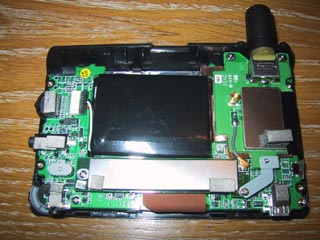

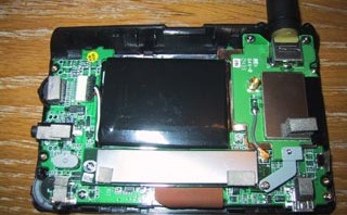

  • Die vier Schraubern lösen und das Nav von der schmalen Antennenseite her öffen, geht eigentlich recht leicht. Der Akku hat die ca.-Masse von 6x4x0,5mm und ist über einen kleinen dreipoligen Stecker mit dem Nav verbunden. ;)
  • Hallo Braeuer,
    Foto´s vom gesamten Innenleben würden
    mich auch interessieren.
    Kannst du vielleicht einmal welche erstellen
    und diese dann hier veröffentlichen!
    Wäre echt nett.
    cu
    kplan
  • Hallo Braeuer,
    na, das war ja echt KLASSE ! :D ;) : drink:applaus:respekt
    Dieser Akku mit Pfostenstecker ist wohl kaum irgendwo zu bekommen? Wenn's mal soweit ist ggf. selber basteln aus PDA-Akkus mit gleichen Abmaßen.
    Nehme an: 3,7V, ca. 1000 mAh
    Norbertus

  • Hallo Braeuer,
    vielen Dank für deine Foto´s.
    ... und die Macht möge mit dir sein ...
    cu
    kplan

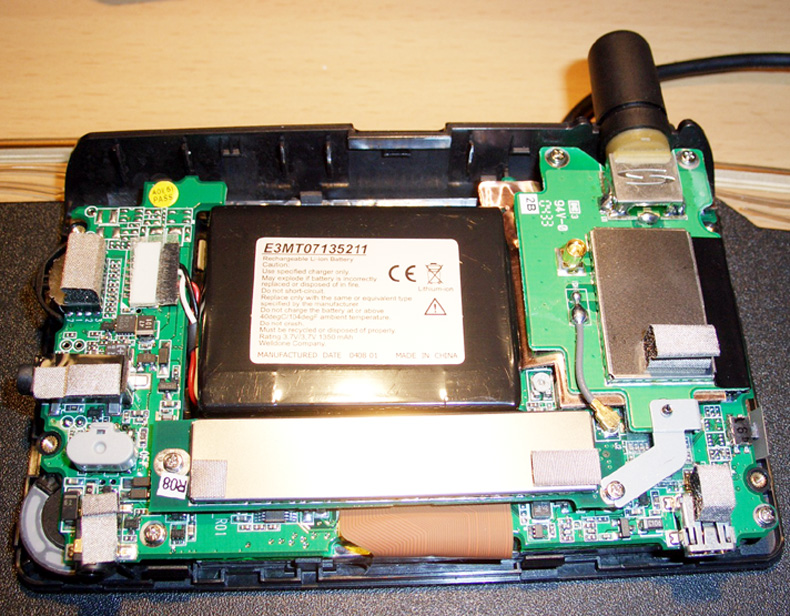

  • Es hat geklappt: Teil auf / Teil zu. Auf den Lautstärkeregeler muß beim Schließen geachtet werden.
    Die Akku-Daten sieht man auf dem JPEG.

  • Hi norbertus,
    konntest Du irgendwo eine IR-Diode ausfindig machen? Lt. Verpackung soll das Ding ja angeblich über Infrarot verfügen...
  • Nach der besagten IR-Diode habe ich auch gesucht -> negativ!
    Ansonsten macht das Teil auch noch im offenen Zustand einen guten Eindruck. Die kleinen Schrauben laufen in kleinen Messingbuchsen. Solide SMD-Technik überall, nichts nachgeprimeltes, etc.
    Der Akku ist befestigt und wird von der Gegenseite mit Gummipads gesichert. Interessant ist die Angabe auf dem Akku-Label: Nicht laden bei oder über 40°C. D.h., im lange gestandenen Auto im Hochsommer sollte man sich daran halten das Teil erst nach etwas Abkühlung zu laden -> Akku - Explosionsgefahr!
