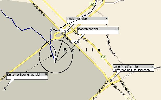

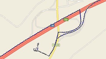

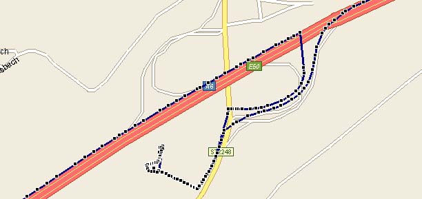

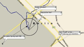

Bildbeispiele: (AR zuerst, GPSTrack im nächsten Post)
ZitatBildbeispiele: (AR zuerst, GPSTrack im nächsten Post)

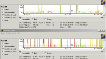

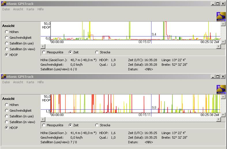

..und nun GPSTrack. (Zwei Instanzen, 95k unten, 9810 oben)
Wolf
