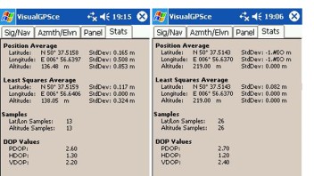

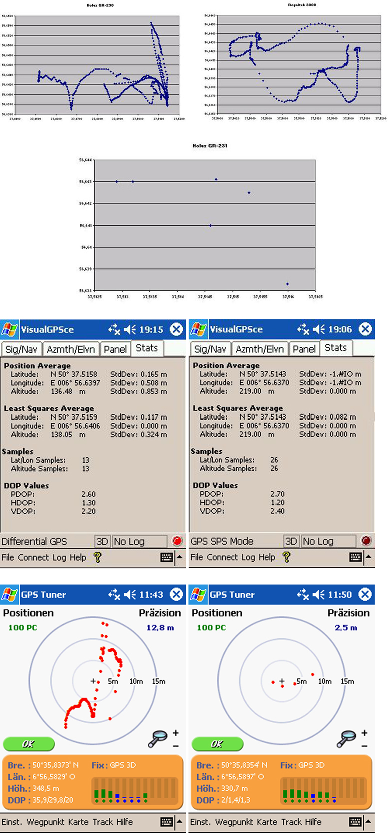

    Gerade unter schlechten Empfangsbedingungen mit dadurch bedingten stärkeren Schwankungen in der Positionsanzeige hat es sich beim Geocaching bewährt, bei ruhendem Empfänger eine über mehrere Minuten dauernde Mittelwertbildung vorzunehmen. Um dies zunächst unter guten Bedingungen zu testen, erfolgte eine Messung bei ruhender Maus unter freiem Himmel. Dabei Aufzeichnung des Logs mittels VisualGPS, Messdauer ca. 10 min.
    Die dabei im Sekundentakt anfallenden Positionswerte streuen naturgemäß, und wenn man diese aus dem VisualGPS-Log z.B. mit Excel auswertet, erhält man eine um die wahre Position verteilte Punktewolke. Typische Beispiele sind in der oberen Reihe der angehängten Bilder für 2 herkömmliche Bt-Mäuse zu sehen: links eine Holux GR-230 und daneben eine Royaltek RBT 3000.
    Völlig anders verhält sich hierbei die Holux GR-231. Im etwa 10minütigen VisualGPS-Log änderten sich die Positionswerte über längere Zeit überhaupt nicht: zwar wurde jede Sekunde ein Wert aufgezeichnet, aber die ersten 48 Werte waren identisch! Danach wieder 98 identische Werte, dann 151, dann 14, dann 26, dann 323 identische. Wie in der Grafik zu sehen ist, traten also überhaupt nur 6 unterschiedliche Koordinatenwerte auf (jeder jedoch xmal hintereinander)!
    Dies führt dann zu seltsamen Effekten, wenn man in VisualGPS auf den Reiter "Stats" klickt. Man kann dort oben rechts in diesem Fenster zusätzlich nebem dem Mittelwert auch die Standardabweichung ("StdDev") ablesen. Während dies bei der 230er einwandfrei funktioniert, ergeben sich bei der 231er teilweise merkwürdige Negativwerte und "Hieroglyphen" (2. Reihe der Bilder: links Holux GR-230, rechts Holux GR-231).
    Anstatt also die Positionwerte einzeln weiterzugeben, "klemmt" das bei der GR-231 irgendwie. Ob das aufgrund des darin implementierten Algorithmus grundsätzlich so ist, oder ob hier ähnlich wie beim Ausschalt-Bug ein weiterer Fehler vorliegt, kann von hier aus nicht beurteilt werden. Das fällt wie gesagt nur im Ruhezustand der Maus auf, wirkt sich aber z.B. beim Geocaching sehr negativ aus: ein Positionaveraging dürfte hier schwierig oder gar unmöglich sein. Gerade das dabei häufiger benutzte Programm "GPS-Tuner" verfügt ja über ein spezielles Averaging dergestalt, dass dieses bei Bewegung nicht wirksam ist, aber bei Stillstand sofort zum Verbessern der Postionsgenauigkeit einsetzt. Dazu muss die Maus dann aber auch geeignete Daten liefern. Zum Vergleich sind in der untersten Bildreihe zwei mit GPS-Tuner aufgenommene Screenshots für die herkömmliche Holux GR-230 (rechts) und die GR-231 (links) angehängt. Da bei letzterer die vermeintliche Position quasi "festgebremst" ist, rechnet GPS-Tuner natürlich hervorragende Werte für die "Präzision" heraus. Zu diesem Punkt würden mich weitere Messungen anderer User interessieren, auch von sonstigen XTrack-Mäusen. Ist dieses Ruhe-Verhalten XTrack-spezifisch oder nur eine Eigenheit der Holux GR-231? Denn damit sehe ich sie für Geocaching nur als wenig brauchbar an.

    Original von WOM
    Also der Empfänger im Yakumo 300 GPS hat zwar auch XTrac2, zeigt dieses Verhalten des 'Festschweissens' jedoch nicht. Er gibt 'herkömmliche' Positionsdaten wie auch bei der älteren GR-230, bildet also die von dir beschriebenen Punktwolken.

    Original von Wastl
    Jedoch zeigt der als Medion 95000 daherkommende Yakumo 300 GPS leider das oben beschrieben "Festhängen" an einer Position im Stand.

  • Inzwischen hat sich einiges getan, und der aktuelle Stand, so wie er mir bekannt ist, sieht nun so aus:
    es gibt inzwischen einen Patch für die Holux-231, damit der Fehler mit dem Abschalten nicht mehr vorkommt. Das sollte aber bei einem neuen Empfänger der Händler besorgen (Garantie), zudem ist unklar, ob das der Endbenutzer überhaupt selber kann.
    Der Effekt bei Stillstand wird aber weiterhin zu beobachten sein. Letzteres ist nämlich nach inzwischen gesammelten neueren Erkenntnissen eher eine spezifische Eigenart von Xtrack2, der bei etlichen derartigen Empfängern festgestellt wurde, und ist somit kein Fehler der Holux. Siehe hierzu z.B.: http://www.pocketnavigation.net/board/tid46714-sid.htm
