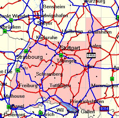

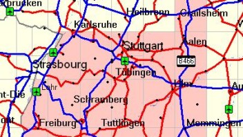

  • @Andreas 67
    ...noch ein Nachbrenner... :gap
    Habe gerade mal mit dem Kartenmaterial "MetroGuide" überprüft, wie "weit" man mit 24MB kommt... grob gesagt: Ein Bundesland [BW].
    Siehe Kartenausschnitt... das sind exakt 23,9MB... auch hier sähe es schlecht für die Navi im Autoa aus... zu Fuß und mit dem Fahrrad würde es ja vermutlich "dicke" reichen...
    MfG
