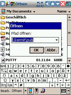

  • Hallo Sven,
    nur 1 PC am Router, hier auch PtP, also ad hoc oder infrastructur? Adressen vom Router oder fest vorgegeben?
    Wie H.-J- wohl bestätigte, sieht nur PDA den PC.
    Bei mir kann ich - PDA Netzwerkkarte nicht auf ad hoc eingestellt, Adresse frei vergeben - mit den PC-Namen verbinden lassen. Geht unten über öffnen, im Fenster Öffnen/Pfad eingeben den PC-Namen eingeben --> voila!

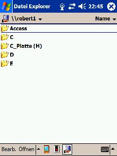

  • Mal ernst: Mein PC mit dem PDA-Cradle steht im 2. Stock. So benutze ich WLAN im EG, wenn ich Daten zw. NB und PDA tauschen will. Allerdings zeigt der Explorer z.B. keine dll an... ?(
