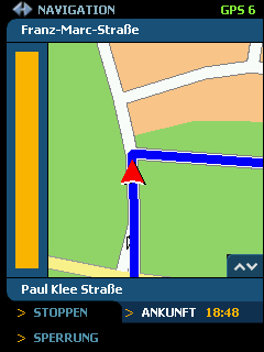

  • Hallo Dietmar,
    hab wieder ein paar Fehlerchen gefunden:
    1. In Gelting (bei Wolfratshausen) gibt es ein vorzugliches Restaurant: "Alter Wirt"
    [Blockierte Grafik: http://www.rayfx.de/download/display_a1.gif]
    2. In Gelting gibt es einen "Bahnweg": Bei der Navigation von Gelting nach z.B. München verläuft die Route über diesen Weg... leider ist das nicht möglich, weil er spätestens ab dem Fluss zum schmalen Schotterweg wird... :gap
    [Blockierte Grafik: http://www.rayfx.de/download/display_a2.gif]
    3. In Wolfratshausen gibt es inzwischen eine Verbindung von der Geltinger Straße zum Hans-Urmiller-Ring
    [Blockierte Grafik: http://www.rayfx.de/download/display_a3.gif]
    4. München: Kommt man von der Garmischer Autobahn (Olympiastraße) auf den Louise-Kieselbach-Platz, so erfolgt KEINE Anweisung sich nun links zu halten oder sogar links abzubiegen (roter Pfeil). Kurz darauf soll man sich dann aber "rechts halten", was eigentlich keiner Anweisung bedarf oder zumindest "geradeaus fahren" lauten sollte...
    [Blockierte Grafik: http://www.rayfx.de/download/display_a4.gif]
    5. München: Fährt man von der Landshuter Allee von Süden richtung Norden und biegt auf die Dachauer Straße links ab, erfolgt die Anweisung "halten Sie sich links" - muss definitv "links ABBIEGEN" heißen
    [Blockierte Grafik: http://www.rayfx.de/download/display_a5.gif]
    Einmal editiert, zuletzt von rayFX ()
  • Hi rayFX:
    Danke für den Input, hier kurze Rückmeldung zu den Fehlern:
    1-3 muß ich nochmal in den aktuellen Daten checken und werde ich weitergeben, wenn noch nicht gelöst, klare Sache
    4 a) links abbiegen: hier scheint wirklich ein Datenproblem vorzuliegen, ich bekomme auch auf anderen Systemen keine Fahranweisung, das müssen wir uns mal näher anschauen, könnte ein Problem mit den Attributen auf der Kreuzung sein
    b) rechts halten scheint ein TomTom spezifisches Ding zu sein, ich bin gestern (zum ersten Mal :) ) mit TT gefahren und habe auch so einen Fall gehabt, wo eigentlich keine Anweisung notwendig ist, oder zur Not noch ein geradeaus akzeptabel ist. Die anderen mitlaufenden Systeme (Becker Traffic Pro und Blaupunkt Travel Pilot) blieben hier auch stumm. Die Frage ist, nach welchen Kriterien TT die Umsetzung macht, ich vermute, daß das anhand von winkeländerungen in Verbindung mit Kreuzungen generiert wird.
    5) Scheint ebenfalls ein TT-Thema zu sein, anderes System gibt mir hier ein glasklares "Links abbiegen" wie gewünscht. Die Frage ist halt, wie die Hersteller Geometrie und Attribute umsetzen. Der kleinere der Winkel zwischen den Strassen ist hier ja kleiner als 45 Grad, ich vermute, daß ab einem bestimmten Winkel < x Grad ein "halten sie sich links" generiert wird.
    Im Demo-Mode bin ich hier eine Route abgefahren, da bekam ich um Rechts abzubiegen auf die Autobahnzufahrt auch so ein "Halten Sie sich rechts", das reicht mir an der Stelle eigentlich auch nicht.
    Dietmar
