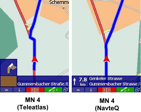

  • Hallo Leute,

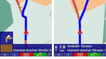

    ich hatte es ja schon im Medion-Endlos-Threat angekündigt... es scheint sich zu bewahrheiten
    Als Anlage mal ein Bildchen. Zwei Screenshots, jeweils mit MN4 gemacht, aber mit unterschiedlichem Kartenmaterial
    Links Teleatlas, rechts Navteq.
    An einer Gabelung hatte ich auch das Problem des fehlenden Abbiegehinweises bei MN | 4. Das Problem tritt auch mit dem Medion-Navigator auf, wenn ich das NavteQ-Kartenmaterial benutze.
    Benutze ich hingegen die Teleatlas-Karten, kommt sowohl die notwendige Abbiegeanzeige, als auch die richtige gesprochene Anweisung.
    Ich teste gerne weitere Beispiele für fehlende Abbiegehinweise aus MN | 4 mit dem neuen Kartenmaterial.
    Erloeser
  • Auf alle Fälle bin ich überrascht, wie "unterschiedlich" vermessene karten aussehen können :D
    Original von HSVMichi
    An dieser Stelle ist das Teleatlas-Material aktueller (das ist aber nicht überall so und manche Hausnummern sind bei Teleatlas schlicht gelogen :D )
    Die Gabelung wurde neu aufgebaut (Verkehrsberuhigung, Du weisst schon, Blumenbeet und Baum und so ein Kram)

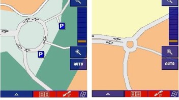

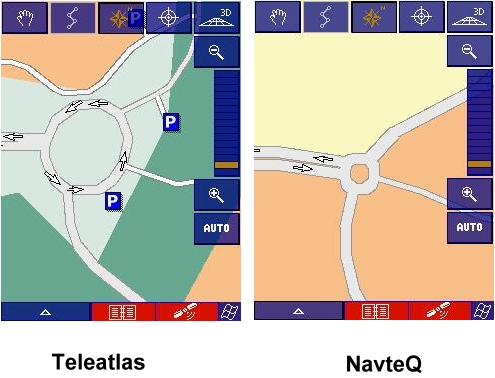

    Aber der Hammer ist die Darstellung der Kreisel. Hier ein Screenshot des selben Kreisels bei Teleatlas und bei NavteQ
  • Hallo Erlöser,
    und welcher Kreisel ist richtiger?
    Andere Frage: Kennt der Medion MN4 auch den Ort "Klär Anl", oder ist da inzwischen nachgebessert worden.
    Gruss, Snoopy
  • Hallo
    das ist nicht so unbedingt eine Frage von Richtig und Falsch, sondern wirklich eine Frage der Optik.
    Bei der NavteQ darstellung sind die Kreisel einfach superklein dargestellt, was das richtige Abbiegen erschwert.
    Die Teleatlas Kreisel haben schlicht einen größeren Durchmesser und das ist beim Navigieren sehr angenehm.
    Bei Teleatlas sind jetzt auch wei Parkplätze (die zu einem neuen Gemeindezentrum gehören) sowie eine neue Straße dabei. Allerdings sind die Karten ja auch schlicht neuer, das NavteQ-Material steht - denke ich - vor dem Update...
    Das mit "Klär Anl" musst du Mir "Er Klär" en
    Erloeser
  • @Erloeser, ich wäre unglaubwürdig, wenn ich nicht auch Dich noch einmal frage, ob Du wirklich überzeugt bist, daß es sich um die gleiche Stelle bei den Kartenausschnitten handelt.. :D :D :D
    Da gleicht ja nicht eine Straße dem Pendant auf der anderen Karte... ?(
    Natürlich sind es die selben Standorte
    Ein wenig unterschiedlich durch die Zoomfaktoren aber die selbe Stelle
    Die Teleatlas-Karten sind nun mal aus 2004 (die Änderungen auf beiden Bildern sind auch relativ neu) und die NavteQ-Karten aus 2003.
    Ich sag ja, es ändert sich viel an den Straßen. Du gehörtest ja zu den Leuten, die das angezweifelt haben, als ich es schrieb.
    Klar, in Hamburg wird nix mehr gemacht, aber im Bergischen, jaja, wir streben auf....
    Erloeser
