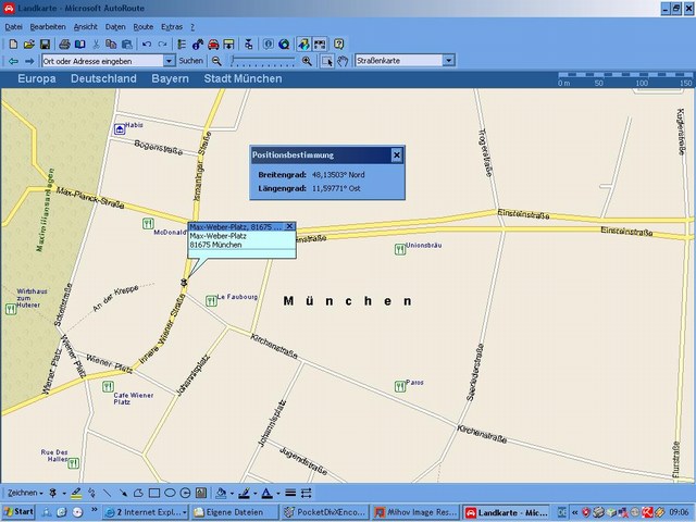

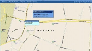

  • Hallo Markus,
    Bei Autoroute kann man sich die Koordinaten anzeigen lassen. Nachteil ist aber, du musst die Koordinaten abschreiben da es leider keine Möglichkeit zum Exportieren gibt. Das könnte unter Umständen ziemlich aufwendig und unkomfortabel werden.
