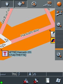

Hier stimmt die GPS Position des POIs nicht, an der angezeichneten Stelle (Ecke Neusser) wäre ein Handyladen (Arcor). Die Post ist das letzte Gebäude am Ende der Hansastraße, wo mir auch ganz korrekt auf der Karte Haus Nr. 131 angezeigt wird.
A) Business Geldautomaten Postbank [47798] Hansastr. 131[Krefeld]
B) Business Postfilialen
C) Business Cash Group
Ich überlege, ob man nicht in "Briefkästen" lieber nur allein stehende Briefkästen aufnehmen sollte? An der Post ist immer einer...

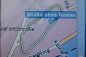

Was um alles in der Welt ist eigentlich ist diese "Straße ohne Namen", die da eingezeichnet ist? Die irritiert irrsinnig. Zwischen Gladbacher und Hansastraße. Die gibt es gar nicht. Wenn ich die antippe, wird ein ganzer Ring markiert, den es nicht gibt.
Einige ähnliche Teile finden sich noch an anderen Stellen. An der einen steht ein Parkhaus, die andere ist der Theaterplatz.
Was mache ich mit POIs, deren Ort auf der Karte gar nicht eingezeichnet ist? Zwischen dem Ende der Neusser Str. und dem Anfang der Kölner Straße geht eine Passage durch das Gebäude mit einigen POIs wie einem Sparda-Geldautomaten, Plus, Edeka und dem Ticket Shop Sachs.

setz doch bitte einen POI genau an die Stelle (richtige Strassenseite beachten) an die der Baum soll. Dafür kann man auch gut das Testoverlay nutzen.
Hast natürlich recht, dass an der Post auch immer ein Briefkasten ist.
Kann aber auch nicht schaden, einen Briefkasten mit in den Baum der Post zu pflanzen.

Ganz wichtig ist, dass wir die Bäume exakt an die richtige Stelle pflanzen und nicht z.B. auf die Strasse.
ich vermute mal, du kriegst an der Stelle dasselbe Bild wie ich: die ringförmige "Straße ohne Namen", auf der mitten drauf angeblich die Nummer 131 ist.
Ich habe vorhin diese merkwürdigen Anzeigen an mehreren Stellen der Stadt mit dem Falk-Plan abgeglichen: es scheint, als ob dort jeweils ein Parkhaus ist, ob nun ober- oder unterirdisch. Diese "Straße" befindet sich also unter der Oberfläche - unter dem Postgebäude.
Von da her befindet sich Nr. 131 schon am richtigen Platz...
(Sorry für das miserable PIC *g* Wie überredet man den MDA zu einem Screenshot?)
(*dummguck* siehst du auch einen kompletten MDA im Querformat?? Ich hatte das Bild doch bearbeitet, und wenn man daraufklickt, kriege ich auch das bearbeitete Bild...)

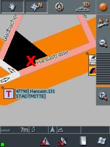

Hi!
Das schwarz markierte ist ungefähr das Gebäude der Post und das rote X der Eingang. Das ist im Endeffekt das letzte Haus vor dem Rondell, wo Hansa und Alte Gladbacher sich treffen.
