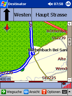

    hier noch ein Routing Fehler
    Version: 3.0.65 und 3.0.75
    schnellste Route
    Start: Wendelstein, Hauptstr.
    Ziel: Nürnberg, Münchner Str.
    Fehler: falsche Auffahrt auf ST2225 siehe Bild
    Manny
  • Hallo Manny,
    erstmal herzlich willommen im Forum!
    Du musst das Bild über die Funktion "Dateianhang" in einen Beitrag einfügen.
    Wenn Du es von Deiner Festplatte einfügen möchtest, wird das leider nichts. :-D)
