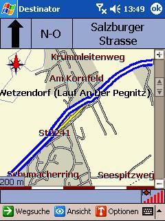

    ich hatte das früher schon mal geschrieben, allerdings noch ohne Screenshots aus Mangel an Software. Dank dieses Forums fand ich z.B. GetPDAScreen (Freeware!, den Link zum runterladen am besten über Google zu finden):
    Lauf a.d. Pegnitz nach Röthenbach a.d. Pegnitz - hier besteht DestiPro aus unerfindlichen Gründen darauf, die Hauptstraße zu verlassen, um gleich dorthin zurückzukehren (s. Anhang), und dieses gilt für beide Fahrtrichtungen!

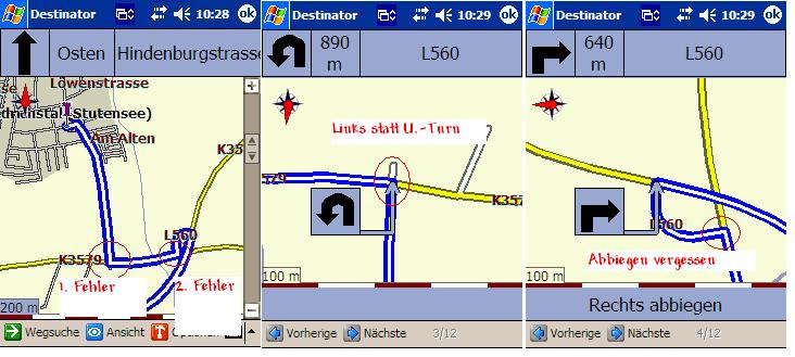

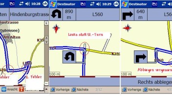

  • Hallo zusammen,
    HP IPAQ2210
    Desti Pro
    schnellste Route
    Start: Hindenburgstr.26a 76297 Stutensee / Friedrichsthal
    Ziel: Hauptstr.131 70563 Stuttgart
    2 Fehler:
    einmal ein U-Turn, anstatt "links abbiegen"
    dann "Links abbiegen" vergessen
    siehe Screenshots
    Gruss Baumi

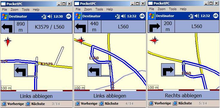

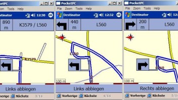

  • Hallo Baumino,
    ich habe das Problem mit der aktuellen Pro-Version getestet und die 2 Fehler sind behoben, siehe beigefügtes Bild.
    Viele Grüße
    Thomas
    Destinator Europe GmbH
    P.S.: Bitte fragt mich nicht wann die "neue" Pro-Version kommt, ich kann es momentan nicht genau sagen.
