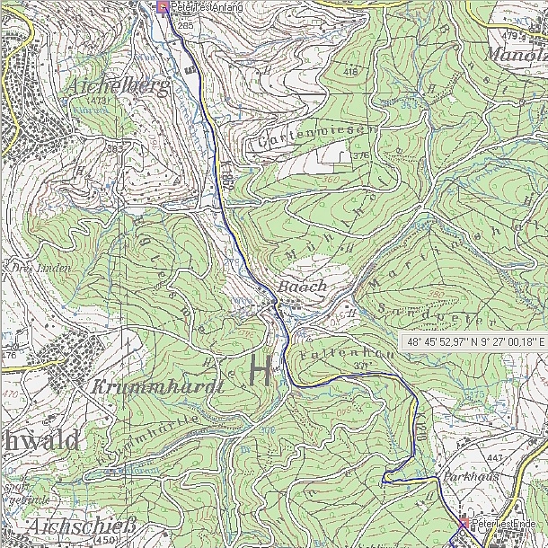

in den Bildern (GPSTrack) von Peter ist ja die "Spur" der Falcom aufgezeichnet. Wo diese nun genau liegt, ist abhängig vom genauen Kalibrieren der Start- und Endpunkte.
Dazu habe ich nun folgendes gemacht: Anhand des log wurden in Fugawi die Start-und Endpunkte als WP gespeichert. Dann Hardcopy Bildschirm, mit Irfanview in Bild transferieren (mit Photoshop passenden Ausschnitt ausschneiden, über Gradationskurve verblassen), wieder Irfanview schärfen, speichern.
Nun mit GPSTrack Karte und Track laden, die Anfangs- und Endpunkte des Track in die WP ziehen: fertig. Ich meine, die Spur ist so einen Tick besser als im Artikel von Peter, die Falcom damit allgemein "nicht schlecht, Herr Specht".
Berücksichtig man weiter die GPS-Genauigkeit kommt man eigentlich zu dem Ergebniss: sehr gut. (Die anderen Mäuse habe ich nicht weiter untersucht! Damit kein abwertendes Urteil über diese).
Der Track in der ersten Waldkurve nach "Baach" und in der Spitzkehre deckt sich mit der Einzeichnung der Koordiaten per Hand in eine TOP50-Ausschnittskopie. Und ist damit gleichzeitig Bestätigung der Tracküberlagerung/Kalibrierung von GPSTrack.
ZitatOriginal von karomue
...(Die anderen Mäuse habe ich nicht weiter untersucht! Damit kein abwertendes Urteil über diese).....
Genau das hab ich aber gemacht, und da sieht man, dass die anderen beiden im Wald an den kritischen Stellen der Falcom einfach besser liegen. Sicher lässt sich die GPSTrack-Karte noch besser kalibrieren, aber das ändert nichts am relativen Unterschied der 4 Tracks.
Dass die Falcom prinzipiell gut ist und vor allem im Extrembereich Vorteile hat, habe ich ja versucht herauszustellen. Aber Ihre Schwäche ist die Positionsgenauigkeit bei gedämpften Signalen. Und da sich die Fortuna Clipon und die Matsushita fast genauso verhalten, interpretiere ich das einfach mal als ein typisches XTrack-Verhalten.
