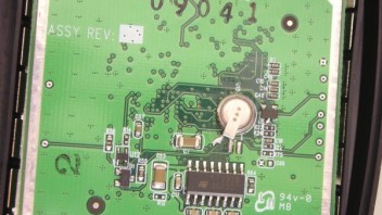

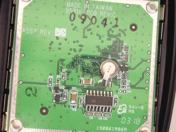

  • Dies hier ist meine alte Leadtek 9531.
    Diese hat eine "Lithium Rechargeable Battery" MS614 von Seiko Instruments Inc..
    Dies ist also eine aufladbare Batterie, wird demzufolge nie so leer das man sie austauschen muss - da sie ja ständig nachgeladen wird.
    Das so was tolles eingebaut ist habe ich auch erst nach einigem suchen herausgefunden.
    Wem's interressiert, hier ist der Link.

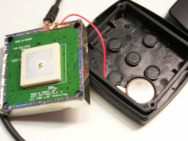

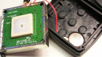

  • ... und das hier ist meine neue gebrauchte.
    Ich weis nicht mal genau was es für eine ist. Von außen sieht sie genau so wie die 9531 aus, auf der Platine steht aber 9100. Leider habe ich noch keine Infos gefunden.
    Auf jeden Fall hat sie eine Lithium-Knopfzelle CR 2025.
    Da die alte leer war habe ich eine neue eingesetzt - jetzt spinnt die Maus total rum. Es werden nur noch 8 Sats angezeigt und die auch immer an der selben Stelle.
    Kann man eine Maus reseten?
    Ciao

    ich habe die gleiche Maus mit dieser Knopfzelle. Meine hat einen Sirf Star Chipsatz und ist schon einige Jahre alt.
    Bei mir war die Knopfzelle auch schon leer. Deshalb war es bei mir nicht möglich die Maus dauerhaft umzuprogrammieren. Sobald ich sie vom Strom genommen habe wurde sie immer auf Factory default gesetzt und zwar bei mir auf GGA und VTG da Sie damals mit einem Navignon Bundle geliefert wurde. Später bin ich dann dahintergekommen, daß die Knopfzelle für die Speicherung verantwortlich ist. Ich gehe davon aus daß deine Maus jetzt die falschen Protokolle liefert und deshalb nicht mehr mit deiner Software funktioniert. Dies passiert auch wenn man sie öffnet. Per Software läßt sich meine Maus mit Sirfdemo nicht auf Factory default setzen. Es funktioniert maximal ein Kaltstart. Du mußt sie nur zusammenbauen und mit dem o. a. Programm am PPC oder mit Sirfdemo am PC auf die richtigen Protokolle programmieren dann läuft sie wieder.
    Relativ lange Fixzeiten sind bei dieser Maus nach meinem Kenntnisstand normal, da sie noch den Sirf I Chip hat. Auch ist der Empfang problematisch wenn man in Städten oder im Wald unterwegs ist. Ich versuche diese Maus am Dauerstrom zu halten, dann geht es einigermaßen. Wenn du die gleiche wie ich hast, dann wirst du auf Dauer nicht glücklich. Ich verwende diese nur im Notfall. Eine Maus mit Sirf II Chip ist um einiges besser.
    Ich hoffe ich konnte dir etwas weiterhelfen.
    Gruß CW

  • Hallo mareafahrer,
    hoffentlich habe dich nicht verwirrt mit meiner Info. Ich habe die untere im Bild mit Lithium-Knopfzelle CR 2025 und ist eine mit Sirf Star Chip (Sirf I). Mit dem genauen Inhalt der Protokolle kenne ich mich nicht mehr so gut aus. Ich kann eigentlich nur feststellen, daß du bei der Haicom 5 Satelliten empfängst und bei der Leadtek keinen Fix hast. Die Leadtek ist halt alt und braucht entsprechend lang bis die Position bestimmt ist. Laß sie einfach eine halbe Stunde laufen, dann kommt der Fix. Beim nächsten Mal geht es dann etwas schneller vorausgesetzt die Batterie ist nicht leer. Wenn du nähere Infos über die Protokolle wissen möchtest kann ich dir auch gern eine kleine Pdf-Datei zusenden, da sind die Protokolle genau erklärt. Meine Maus braucht wenn ich los fahre schon mal 10 Minuten, je nach Umgebung. Wenn du eine ordentliche Sirf II Maus hast, dann steckst du sie ein und kümmerst dich nicht um diese Dinge.
    Noch als Nachtrag, ist zwar nicht so wichtig, aber die Kunststoffgehäuse wurden längere Zeit gleich gebaut, als Sirf I, Sirf II und sogar mit TMC, die letztere hat aber einen Anschluß für eine Antenne.
    Gruß CW
    Jetzt warst du schneller, das mittlere Bild ist meine. Die andere kenne ich leider nicht.
