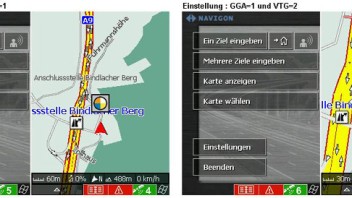

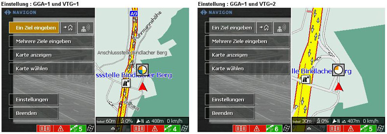

    Dann auf einen Berg gefahren und den Test mit den beiden VTG-Einstellungen gemacht und mittels Hardcopy dokumentiert. Hier kann sich nun jeder sein eigenen Bild machen, vielleicht ist bei anderen Usern auch nachvollziehbar, denn so einzigartig bin ich ja auch nicht :)
    Ich belasse nun jedenfalls die Einstellungen auf VTG=2, damit komme ich vernünftig zurecht.

    + mehr Satelliten als bei VTG=1
    + fast kein Nachlauf der Karte mehr
    - keine Performanceänderung
