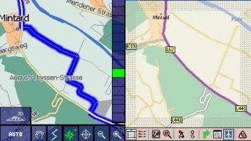

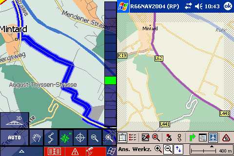

    Original von 944S2
    Ich halte dies durchaus für einen Kartenfehler. Auf der August-Thyssen-Str. gibt es offenbar einen Punkt knapp westlich der Landsberger Str., der nicht befahrbar ist. Der Punkt ist zwar optisch nicht zu erkennen, aber man kann mit Start und Ziel beliebig nahe heran gehen, es wird immer außen rum geroutet (auch mit Fußgänger, auch im Mapexport).
    In Route66 geht's? Dann läge es wohl nicht an Navteq sondern an Navigon, aber eben nicht am Routing sondern an einem Fehler bei deren Kartendatenaufbereitung.
    Ja, in Route66 geht es.
    Ich hatte zwei Screenshots erstellt (links MN4.2 mit neu exportierten Karten, rechts Route66) und mit den selben Adressen (siehe oben) routen lassen.
    MN4 fährt durch die Felder (im wahrsten Sinne des Wortes), Route 66 bleibt auf der Strasse.
    Die "pinkfarbene Linie" stellt in Route66 die Route dar.

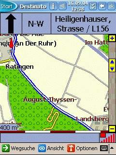

  • Scheint wohl wirklich nicht am Kartenmaterial zu liegen. Ich habe unten die Route mit Destinator 3.0.65 berechnet angefügt (verwendet meines wissens dasselbe Kartenmaterial) und die Route sieht OK aus.
    Grüße
    Andreas
