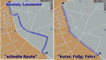

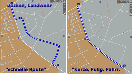

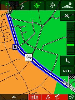

    Hier mein Beispiel aus Borken -Westfalen. Zum Nachvollziehen: Es ist egal, wo Anfangs- und Endpunkt gesetzt werden, Hauptsache die Route geht durch die "Landwehr".
    Das ist ein Gewerbegebiet. Die Landwehr selber ist gut als Zubringerstraße ausgebaut. MN (4.0, 4.01, 4.2) routet einen bei der Option "schnelle Route" aber auf sprichwörtliche Schotterpisten und Schlaglochwege, die mit max 20 km/h zu befahren sind.
    Bei allen anderen Profilen wird der direkte Weg gewählt.
    Um MN bei "schneller Route" auf den rechten Weg zu bringen, müssen mindestens zwei Zwischenziele auf der Landwehr gesetzt werden.

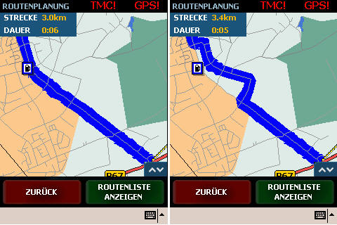

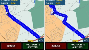

  • Hallo expalm,
    Dein Beispiel resultiert aller Wahrscheinlichkeit aus einem Kartenfehler.
    In MN4 bekomme ich auch Deine optisch fehlerhafte Route. Aber beide Routen (schnell und kurz) dauern 5 Minuten, sind also für MN4 gleichwertig.
    Ich BMNEE (gleiche Karten) schlägt er auch die "krumme" Route als schnelle vor, weil die im Gegensatz zur geraden Route nur 5 (statt 6 Minuten) dauert. Der Vorschlag ist also im prinzip korrekt - nur die Berechnung der Dauer nicht!
    Ulli
