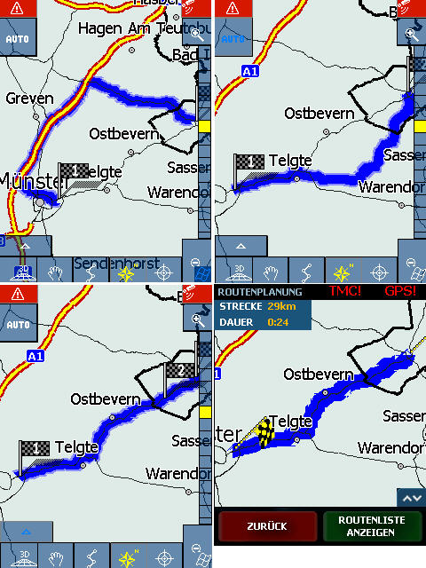

  • Hallo Erlöser,
    anebi ein Beispiel:
    Münster, Warendorferstr. 200 - Glandorf
    Alle Beispiele wurden dynamisch geroutet - MN4.2 Beispiele mit einer mit Mapexport 4.2 erstellten Karte.
    Bei der "richtigen" Route handelt es sich schlicht um eine durchgehende Bundesstraße (B51).
    oben links, MN4.2 (langsamer PKW): 50km, 34 min
    oben rechts, MN4.2 (mein "Ideal" Profil): 33km, 35 min
    Das sind übrigens die gleichen Ergebnisse, die auch MN4.01 gebracht hat.
    unten links, MN4.2 (langsamer PKW mit Zwischenziel auf B51): 29km, 22 min.
    unten rechts, BMNEE
    Das BMNEE Beispiel beweist, dass es sich nicht um einen Kartenfehler handeln kann - schliesslich sind die Karten von BMNEE und MN4 ja identisch.
    Also hat MN4 eindeutig Routingfehler, die MN4.2 auch nicht behoben hat.

  • Hi Ulli,
    mit meinem Geschwindigkeitsprofil unter Version 4.2 mit den alten Kartendaten bekomme ich die Route, die der BMNEE vorschlägt. Leider dauert bei mir die Berehcnung der Route schon fast 4 Minuten, das Update auf 4.2 hat die Berechnung arg verlängert. Ich muss mal die PPC2002 Version versuchen, ähnlich wie bei 4.0.1., vielleicht bringt das ja was bei der Routenberechnung.
    Erstaunlicherweise wird die viel längere Route von Münster, Friedrich-Ebert-Strasse bis Dortmund, Holzrichterweg relativ schnell, d.h. in 10 Sekunden berechnet. Möglicherweise ist die Berechnung der Route über Land mit den vielen Alternativen deutlich aufwändiger....

    Original von Ulli_T.
    Hallo Erlöser,
    anebi ein Beispiel:
    hmmm, ich bekomm nach wenigen Sekunden Rechenzeit genau die BMNEE Route.
    Einstellung:
    PKW normal, schnelle Route
    Original von cropduster
    Hallo Michael,
    kannst Du Dein Profil man posten, damit ich es mit Deinem Profil auch mal mit "neuen" Karten testen kann.
    Ansonsten bestätigt Deine Aussage ja den Fehler im Programm (und nicht im Kartenmaterial).
    Möglicherweise hängt das oft mangelhafte Routing ja auch im falschen Anwenden der Geschwindigkeitsprofile.
    Bei mir dauert (mit MN4.2) die Berechnung meines Beispiels auch knapp 10 Sekunden (unabhängig davon, ob ich eine alte oder neue Karte, einen Ausschnitt oder die Europakarte nehme).
    Ulli

    Original von blinki-bill
    Einstellung: PKW normal, schnelle Route
    Mit MN4.2 und MN4.2 Karten? (Im Profil hast Du noch MNEE).
    Der einzig mögliche Unterschied könnte dann ja nur noch die MN4 Version sein. Hast Du die Win2002 oder Win2003 Version installiert?
    Ulli
    Einmal editiert, zuletzt von Ulli_T. ()
  • Hallo Uli,
    habe die Route mal auf meinem PDA nachgestellt und komme zum exakt gleichen Ergebnis.
    Es kann auch keine Rolle spielen welches Profil man wählt.
    Ich habe bei mir exakt die gleiche Geschwindigkeit für Bundes, Land und Nebenstrassen.
    Wenn ich bei der Berechnung Autobahnen verbiete bekomme ich auch dein Ergebnis.
    Hat irgend jemand eine Idee wier man einen offensichtlichen Bug, den wahrscheinlich noch 100 andere problemlos nachstellen können bei Navigon eskalieren kann - offiziell ?
  • Neee, hab MN|4.2 und WM 2003. Profil hab ich grad erst aktualisiert, sorry.
    Hab grad mal die alte Germany Karte geladen und siehe da: Der schickt mich doch tatsächlich zur A1 wie in deinem Beispiel. Richtig rechnet er nur mit meiner selbst erstellten Karte.
