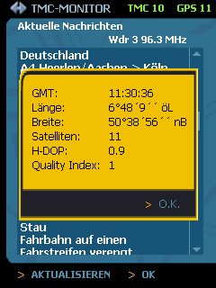

  • bab,
    schönes Bild.
    Bist du wirklich viel düner und ruhiger geworden, oder bilde ich das mir nur ein? :D (ich meine natürlich dein Avatar) :gap

  • @ Oschein:
    Hallo,...mmmh ich beneide Dich, ... hhihi
    Nein, nicht weil Du mir gestern den Link von dem tollen Bild geschickt hast, ...da bist Du ja schlank wie ein ... hihihihi neee Quatsch!!
    Du kommst doch den ganzen Tag viel herum.
    und das hört sich verrückt an, ich weiß, es macht einfach Spass, viele, viele Sat`s zu sehen, und seit BMN auch Stau`s ( aus der Ferne ). hihihoho
    vlG bab
    P.S. Ich strahle über das ganze Gesicht. ( und das hat verschiedene Gründe ) Prost Oschein !!
