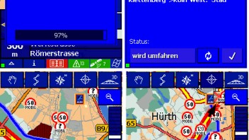

  • ist die 9810 mit wurfantenne? und das funktionioer?
    aber es ist doch wenig hilfreich wenn alles so vollgestopft ist wie auf deinem bild oder?
  • Hi
    vollgestopft ?
    mmh
    nee
    das hängt von der Zoomstufe ab.
    ich habe nur die manuelle Zoomstufe gewählt
    für den Screenshot
    damit man die parallel laufende Ausweigroute zieht. :]
    Wurfantenne habe ich angeschlossen am Y Adapter.
    ( weil, ich benötige Empfang, jederzeit :) )
    es war heute Morgen die MGPS Maus,
    da gibt es nicht zu vel Unterschied
    ob die, oder die 9810.
    vlG bab
