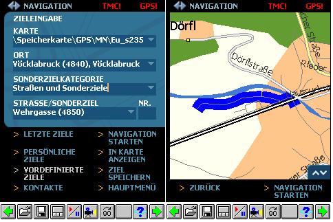

    Ich hatte heute folgendes getestet.
    Zieladresse : 4840 Vöcklabruck, Wehrgasse (dort sind ca. 10 Häuser die man auch sehr gut und ohne Beschränkung anfahren kann)
    Beim Starten der Navigation kommt folgende Meldung :
    * Die Route konnte nicht berechnet werden, da "Wehrgasse" in einer nicht befahrbaren Stelle liegt.* ?(
    Ich schwöre, da ist nirgends ein Fahrverbot !
    Wo liegt da das Problem ? ?(

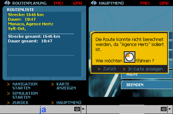

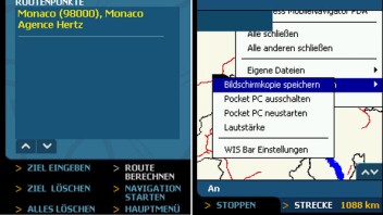

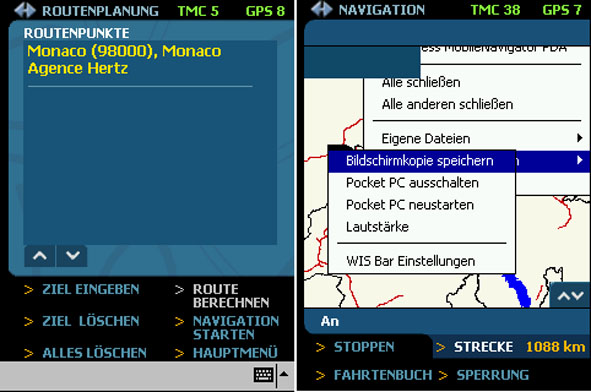

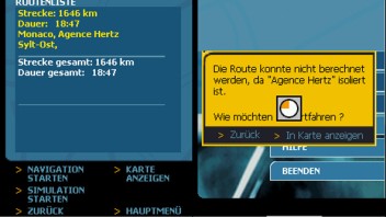

  • @all:
    Ich hatte das Problem auch schon mal. In meinem Fall lag es aber an der Streckenlänge (dachte ich). Soblad er länger ans 30 Sek. eine Strecke berechnet (z.B. Sylt-Monaco) , steigt er aus, indem er sich entweder 'aufhängt' oder aber einfach behauptet, dass das Ziel in einem isolierten Bereich liegt. Sobald ich die Strecken geteilt habe, hat alles funktioniert...
    Kann es sein, dass es bei Euch an der Dauer der Streckenberechnung liegt?
  • da ich in zwei Fällen Strecken von ca. 15 km habe rechnen lassen. Dabei war auch mein täglicher Weg nach Hause dabei (ja den könnte ich auch ohne Navi fahren, aber.. :D ) Ein Fall ist mir in Erinnerung, da ging es schon über eine längere Distanz. Die Beobachtung des langen Rechnens der Route ist mir vor dem Auftritt der Fehlermeldung auch aufgefallen. Dies habe ich bisher auf das Speichermedium zurückgeführt.

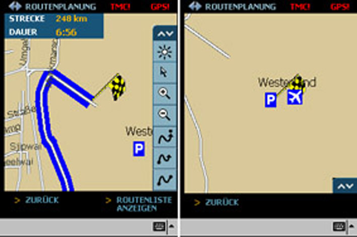

  • Hallo
    ich denk KalliR Probem kann man versuchen, mit Flagge setzen,, wegzubekommen, als userdefiniertes Ziel.

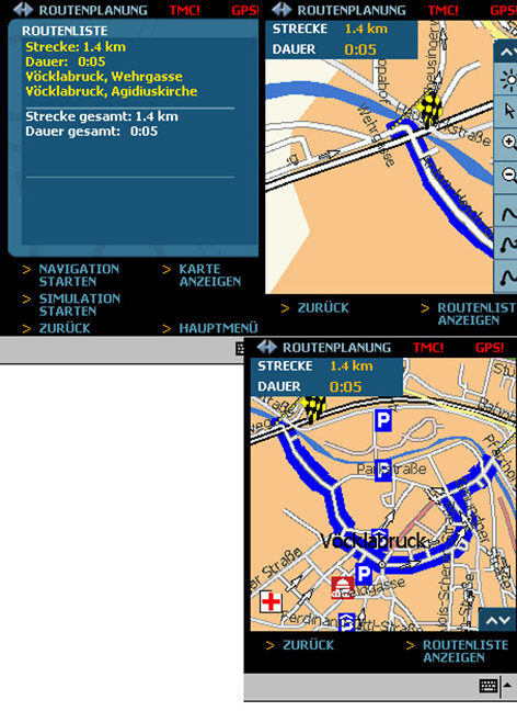

  • Also Leute es geht hier um die Meldung "nicht befahrbare Stelle" ! Und nichts anderes. ;D
    Fahne setzen in diese Straße nützt nichts, ebenso liegt es NICHT an der Streckenlänge oder Startpunkt.
    Mir würde ja reichen wenn das jemand Anderer auch einmal ausprobieren könnte, um zu sehen ob es bei mir, oder wirklich am System (Karten ?) liegt.

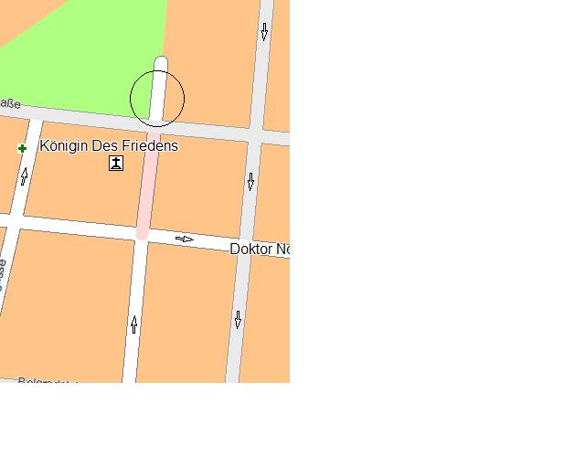

  • Hallo zusammen
    @ Roland: näher geht es leider nicht.
    Der letzte Einstieg in die kleine Straße fehlt.
    Passiert mir auch schon mal, paar Meter vor dem Ziel ist Schluß.
    Ich dachte immer, naa die Zufahrtsseite ist geändert.
    Die eine Seite ist zwar dicht gemacht, aber keine neue geöffnet.
    vlG bab
    Nachtrag: das hab ich ( BMN, hihi ) mit Flagge setzen gemacht, ging vor SR1 nicht.
    ..oder doch ?
