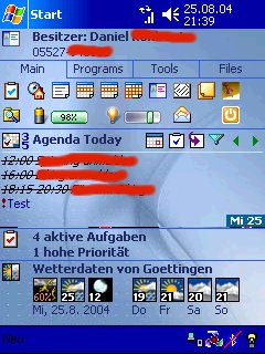

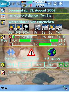

    ich habe das Wetter-Heute-PlugIn für den POI Warner installiert. Die Anzeige klappt auch (Bild links). Leider wird der Aufgabenteil jetzt nicht mehr dargestellt. Ich kann diesen auch nicht mehr unter Einstellungen>Heute>Elemente aktivieren weil er einfach nicht mehr da ist ?( . Wenn ich das Wetter PlugIn deinstallieren gehts wieder (bild rechts). Ich will natürlich beides nutzen.
    Hat jemand ähnliche Problem oder noch besser eine Lösung dafür?
    Gruß Daniel
    [Blockierte Grafik: http://daniko.gmxhome.de/allgemein/Screen.jpg]

  • ich hab nocheinmal ein wenig gespielt....
    Nachdem ich den Launcher deinstalliert habe funzte es. Also dachte ich es liegt daran. Dann habe ich einen anderen (Scott Seligman´s) installiert und das gleiche Problem. Auch nach der Installation von cLaunch das gleiche. Dabei habe ich allerdings gemerkt, das es klappt, wenn ich das Wetter PlugIn über den Kalender schiebe.
    Also den Kalender weg. Alles geht. Anderen Kalender (Calendar+ und tAgenda) installiert und... das gleiche Problem bei beiden :-D)
    Kalender PlugIn und Wetter PlugIn passt wohl nicht recht. Da mir mir der Kalender allerdings wichtiger ist, muß ich wohl auf das Wetter verzichten. Schade eigentlich, wo ich mir den POI-Warner doch maßgeblich dafür gekauft habe.. X(
    Gruß Daniel
