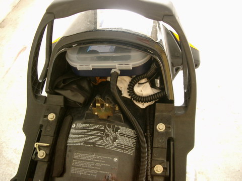

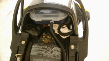

  • hallo all ;D

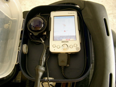

    habe bei mir das mit dem Alu Hardcase gelöst, den Deckel abgemacht, Rückseite den üblichen Clip, wie auch der vom Schwanenhals. Stromversorung unter der Verkleidung, kuckt nur der Stecker raus, Bluetooth Mouse im headbag, habe auch ne Lademöglichkeit über dem Tacho, habe aber auch 2 Zusatzakkus für die RBT 1000, bin jetzt schon über 4000Tkm so unterwegs, für mich ne gute Lösung, wenn es regnen sollte, habe ich ne Folie dabei, oder halt ganz wech machen :D
    Gruß Bernd
    paar Bilder....
    [Blockierte Grafik: http://img88.exs.cx/img88/7050/HayabusaNavi22105.jpg]
    [Blockierte Grafik: http://img76.exs.cx/img76/4286/HayabusaNavi221015.jpg]
    [Blockierte Grafik: http://img84.exs.cx/img84/6130/HayabusaNavi221060.jpg]

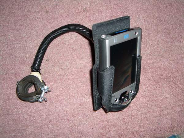

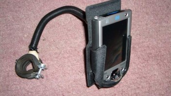

    Hallo Leute,
    hat leider etwas gedauert, aber: die Teile sind von Krusell, meine Tasche für den 2210 ist die "Klassik". die Spezialhalterung ist eine Modifikation des Leather Swivel Kit. Dazu auf Anfage mehr.....
    Ja, der Fahrradhalter ist anders, der öffnet auf zurückziehen des PDA. Ab wieviel Winddruck von vorne das passiert und ob es überhaupt passiert, müsste man mal ausprobieren. auf dem Fahrrad ist der Bombensicher, auch bei Kopfsteinpflaster.

  • Hallo Klaus,
    die Ansicht auf den Bilder teuscht etwas etwas.
    Da ich recht groß bin und bedingt durch die Sitzposition habe ich den Blick wie auf dem vierten Bild von links (ganz unten) Bis auf die Tankuhr kann ich alles perfekt sehen. Durch den Schnellverschluß des Flaschenhalter ist das Teil bei Regen Ruck Zuck ab gemacht und im Tankrucksack verschwunden.
    Gruß Thomas

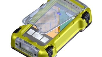

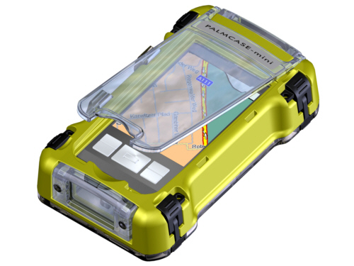

    Kosten vs. Nutzen ........hmmm das ist so eine Sache......wer genau die EDV - Frieler Lösung nachbauen möchte, der wird feststellen, das man nur sehr wenig Geld spart, wenn man die Einzelteile selbst beschafft.
    Ich hatte als Erstes ein Peli Micro Case 1060 mit Eigebauhalterung an der LC8.
    Vorteil: Alles in einem Kasten ( PPC, Maus, Kabel )
    Nachteil: schlechter Bedienbarkeit, sehr groß, Halterung im Gelände kaputtgebrochen auf Grund der hohen Belastung durch das Gewicht der Lösung.
    Die Tankrucksacklösung und die Verhüteli-Methode haben mir von Anfang an nicht gefallen.
    Also habe ich mich letztendlich zur "teuren" Lösung durchgerungen und es bis jetzt nicht bereut.
    So ist der PPC ziemlich gut geschützt vor allen Umwelteinflüssen die abseits urbaner Terretorien auftreten können, es kann sich keine Klickhalterung in wohlgefallen auflösen und mein Yak lernt unfreiwillig fliegen....also für meine persönlichen Bedürfnisse eine gute, vielleicht die beste Lösung im Moment.

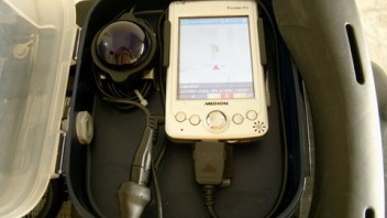

  • Du hast anscheinend den Yakumo ohne eingebaute GPS-Empfangseinheit?
    Ich hab den Medion MD95000, der ja nu baugleich zum Yakumo Delta 300 GPS ist.
    Passt der in dieses armor I wohl rein?
    Gibt es da passende Stecker für die Stromversorgung?
    Wenn die Antenne nicht auszuklappen ist, könnte man ja zur Not eine externe Antenne ankleben und deren Kabel rausführen.
    Passt der Kopfhörerstecker um die Ansagen rauszuführen?
    Ich habe am Mopped eine Baehr Funkanlage mit Musikeingang, da könnt ich den PDA reinschleusen und mir gleichzeitig noch MP3s während der Fahrt anhören :)
    Nur ist die Buchse seitlich und auch noch 2,5mm (grrr)
    Hat da schon jemand Erfahrung?
