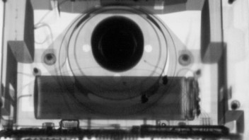

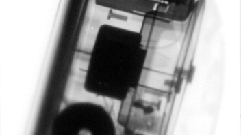

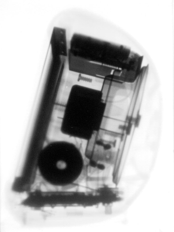

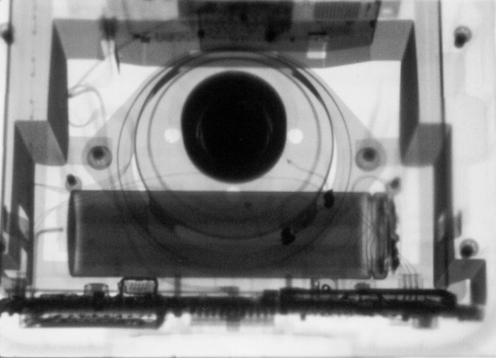

    Original von thedoc
    Die Bilder hab ich mal irgendwo aufgegabelt und abgespeichert.
    Sind ganz nützlich wie Ihr seht :D :D
    Gruß !
    Rick

  • Fehlkonstruktion natürlich nur in diesem einen Punkt. Sonst halte ich den Go für ein sehr gelungenes Gerät, sonst hätte ich mir keinen gekauft ;) . Da fällt mir ein: Der "Bluescreen" links ist natürlich nur eine Fotomontage :D :D
    Wenn ich bedenke, welche Hardware drin steckt und dem den UvP gegenüber stelle, dann denke ich, es wäre herstellerseitig noch finanzieller Spielraum für ein Batteriefach drin gewesen.
