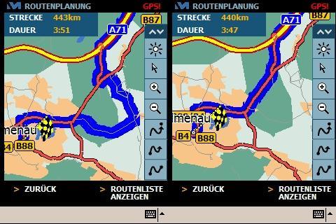

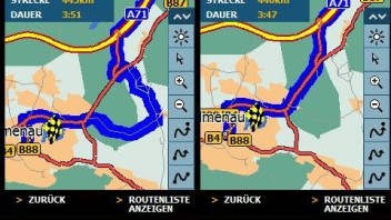

    Ein Beispiel:
    Start : Eschweiler 52249 (Aachen)
    Ziel : Ilmenau 98693 (Ilm-Kreis)
    => unverständlicher Umweg über Nebenstraße
    (verlassene Straße ist keine Einbahnstraße)
    Start Ilmenau (Ilmkreis)
    Ziel : Eschweiler (Aachen)
    => korrekte Nutzung der betroffenen Straße
    Die Kartendaten sind an und für sich korrekt, denn bei anderen Startpunkten und Ziel "Ilmenau" funktioniert es richtig.

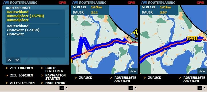

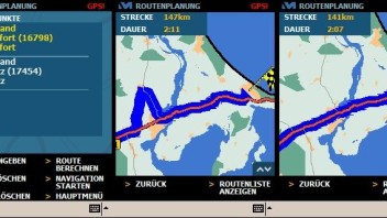

  • Ein weiteres Beispiel ist mir beim Vergleich der vorexportierten und der selbsterstellten Karte aufgefallen (siehe angefügtes Bild).
    Der offensichtliche Umweg entsteht nur mit der vorexportierten Karte. Offensichtlich ist es ein grundsätzliches Problem der vorexportierten Karten.
    Aus diesem Grund wird man nicht umhinkönnen, selbst eine Deutschlandkarte zu exportieren.
    Deshalb eine Frage an die Entwickler bei Navigon (z.B. Cityhunter). Könntet ihr nicht ein Tool zum Download zur Verfügung stellen, womit man eine Deutschlandkarte wie die Vorexportierte - jedoch fehlerfrei - erstellen kann. Ich bekomme es mit der "Fähnchentechnik" nicht hin. Sie wird immer zu groß und passt nicht auf die 256er Speicherkarte.
    Noch besser wäre natürlich ein komplettes Mapexport mit der beschriebenen Funktion, das etwas flotter arbeitet. Große Karten erstellen ist offensichtlich ein tagefüllendes Geschäft. Mein Notebook ist seit gesten abend nicht mehr ansprechbar und rechnet und rechnet ...
    Ganz ideal wäre eine CD mit funtionierenden vorexportierten Karten - aber das wird wohl nach der bereits bekannten Aussage von Cityhunter zu |4 leider aus Prinzip nicht geschehen.

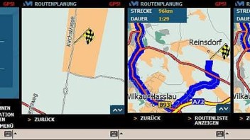

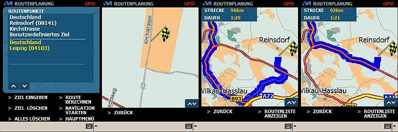

    Start: Reinsdorf (Zwickauer Land), Kirchstraße
    Ziel: Leipzig
    Die Einstellungen sind der Abbilddung zu entnehmen. Da die "Kirchstraße" zunächst als Eingabe verweigert wird (angeblich Fussgängerzone), setzt man manuell die Fahne in den vorderen Teil der Straße.
    Die Rückrichtung (Leipzig=>Reinsdorf) wird korrekt berechnet.
