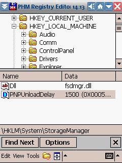

    HKEY_LOCAL_MACHINE\System\StorageManager\PnPUnloadDelay von 0 (Originalzustand nach Hard-Reset) auf 1500 (=1,5 Sekunden).

    Also, wer experimentierfreudig ist und weiß, was er tut, kann z.B. mit dem PHM Registry Editor
    www.phm.lu/Products/PocketPC/RegEdit
    den Wert ändern und schaun, ob es hilft.
    Vorher Backup nicht vergessen!
    ERGÄNZUNG: Erst nach Soft-Reset wird die Änderung wirksam!
