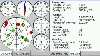

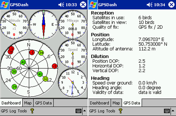

hi, habe jetzt auch die 0.6er Version. Auch hier meine ich ist Nord-Süd vertauscht, Fugawi und mein Garmin 12 CX zeigen 180° gedreht an. (???).

Ich bekomm am Anfang eine kurze Anzeige, dann ist das Bild eingefrohren.
kein Kompass, keine Veränderung der Signalstärke
die Uhr hinkt hinterher
auf Metrisch eingestellt, die Anzeige bleibt auf Meilen,( vorne Im Gesmatbild.Den Rest hab`ich dann nicht mehr überprüft.

ad SatView: ja die Anzeige ist um 180° falsch
eine aktuelle Liste der "known bugs" findet sich auf http://gpsdash.shows.it
ad NMEA & TMC:
Für eine vollständige Anzeige der Daten muss der Receiver
GGA, RMC, GSV und GSA Sentences senden.
Eigentlich sollte es egal sein ob TMC aktiviert ist oder nicht. Ich wäre dankbar wenn mir jemand ein log mit aktiviertem TMC senden könnte. Die TMC Daten lassen sich eventuell nützlich integrieren...lg Stefan
