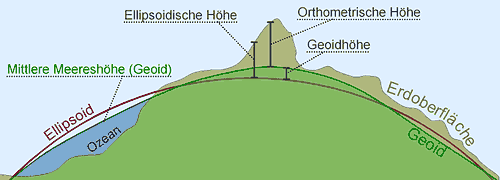

    Wenn ich die Seite der Uni Leipzig (s.u. Posting von Bill) richtig verstanden habe, zeigt das GPS wohl die Höhe über der Ellipsoidlinie an. Diese Linie liegt regelmäßig unter dem Meeresspiegel. Den Differenzbetrag (Geoidhöhe und damit den Fehler) zum Meeresspiegel kann man für jeden Standort der Welt auf der Seite der Uni berechnen. Oder???
    [Blockierte Grafik: http://gibs.leipzig.ifag.de/pictures/geoid_de.gif]
    Nur, welches Koordinatensystem muß ich auf der Uni-Seite eingeben, damit ich das richtige Ergebnis bekomme?

    nach diesem Bild liegt das Elipsoid nicht zwingend unter dem Meeresspiegel. Dazu noch diese Info:
    GPS-Geräte bestimmen zunächst die Höhe über dem Ellipsoid (Ellipsoidische Höhe). Mit Hilfe von Geoidinformationen, die als Raster des Geoids im Gerät eingespeichert sind, wird für die aktuelle Position das Geoid interpoliert und dann die Höhe bezogen auf das Geoid berechnet und angezeigt. Aus dieser Interpolation des Geoids ergeben sich leichte Unterschiede zum tatsächlichen Geoid, die aber nicht ins Gewischt fallen, da die Höhenmessung mittels Handheld-GPS-Geräten nicht so exakt durchführbar ist. Diese ist um etwa einen Faktor 1,5 wenige gut, als die horizontalen Messungen der Position. Zusammenfassend gesagt zeigen GPS-Geräte die Höhe über einem theoretischen Meeresspiegel für den jeweiligen Ort an, der auf dem Meer sehr gut mit dem tatsächlichen Meeresspiegel übereinstimmen sollte. Die Infos hab ich von dieser Seite
