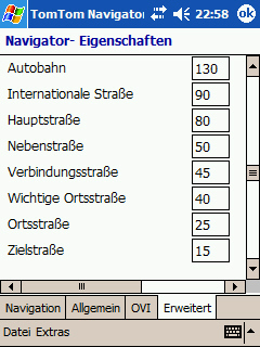

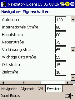

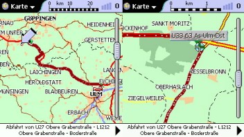

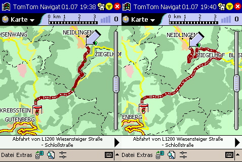

    Wie gesagt... beide Routen mit Deinen Eisntellungen / "Zielstraße auf 15" [bzw. die Strecke nach Ulm auch mit 25]!
    Aber stell doch bitte mal die von mir verwendeten Werte ein und lasse beide Routen berechnen! Wie sieht dann das Ergebnis aus?

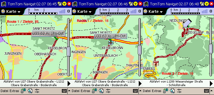

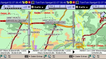

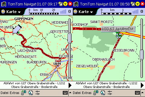

    Route 1 nach Ulm:
    Mit meinen Einstellungen mit Zielstraße auf 15 wie gehabt fehlerhaft.
    Mit deinen Einstellungen geht es ebenfalls bei Ulm-West von der Autobahn ab und dann weiter über die B10.
    Route 2 nach Schopfloch:

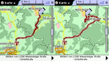

    Mit meinen Einstellungen mit Zielstraße auf 15 okay, mit Zielstraße auf 25 geht's in den Waldweg.
    Mit deinen Einstellungen okay.
    Das Ganze ist mir ein Rätsel. Ich habe es sowohl mit Berechnung "Normal", "Exakt" als auch "Schnell" probiert, immer "Schnellste Route". Zuletzt habe ich dann noch die definierte Vermeidung gelöscht, leider ebenfalls ohne Erfolg.
    Das gibt's doch nicht, zumal wir beide einen Ipaq 2210 mit ROM 1.10d haben. (Ich habe übrigens das erste dt. ROM drauf, das sich nur mit dem Trick installieren ließ. Du auch?)

    Was gibst denn Du für die Messe Ulm als Zielort an?

    Original von obk
    als Zielangabe verwende ich:
    89073 (Ulm), Böfinger Str. 50 (Striebelhof)

    Ich habe diese Ergebnisse auch schon mit der 3.01 (409/2) gehabt.
    Das Routing hat sich bei 3.04 tatsächlich geändert, wie ich mittlerweile festgestellt habe. Beim Ulm-Beispiel ist es besser geworden. Speziell der U-Turn entfällt, der die Route bei 3.01 für mich unzumutbar gemacht hat.
    Original von 170cdil
    ... und ich wundere mich schon, dass ich mit der 3.03 deine Ergebnisse mit deinen Geschwindigkeitseinstellungen beim besten Willen nicht nachvollziehen konnte ;).
    Aber auch mit den Standardeinstellungen kommt eine schlüssige Route raus.
