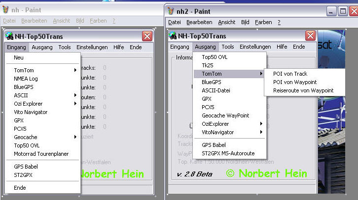

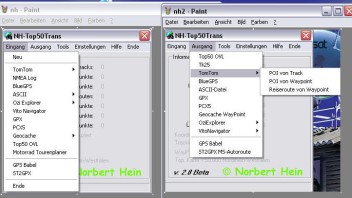

  • @karomue
    Also zunächst liest du mit NHT50T irgendwas ein, gemäß Bild 1.)
    Dann wählst du unter Ausgabe gemäß Bild2.) die Art des POI's.
    Das war es schon.
    ?!? Damit kannst du sogar aus einer Route POI's erstellen ;D

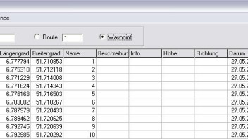

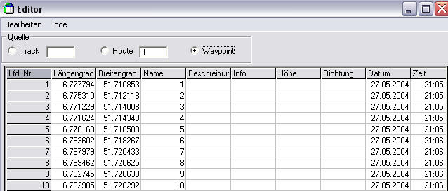

    In NHTop50T kann dann über Einstellungen, ASCII Datei festgelegt werden, wie das Trennzeichen zwischen den einzelnen Werten aussieht, und an welcher Stelle die Werte vorkommen. Dies vorher einstellen und dann über EINGANG, ASCII, WAYPOINT die erstellte Textdatei aufrufen.
    In der Übersicht wird dann angezeigt, wieviele Waypoints (hier dann Adressen) eingeladen wurden. Im Editor MENÜ Tool, Editor können dann noch Veränderungen vorgenommen werden, bevor dann über Menü AUSGANG, TOM TOM, POI von Waypoint der POI schliesslich erzeugt wird.
