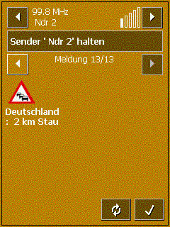

Hallo zusammen,
MN|4 kann die Staumlänge anzeigen.
Der screenshot ist vom 19.5.2004
Viele Grüße
Bernhard

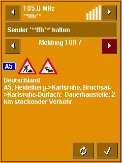

@B.K.
Was mache ich falsch (mal abgesehen davon das ich nicht im Sendebereich des NDR wohne) ? ![]()
Mal im Ernst: habe mit "TRICSY" (dem Vorgänger des TrafficScout von GNS) keine Probleme und sehe bei allen TMC-Sendern auch die Staulänge. MN|4 sollte nun bei mir TRICSY ablösen ...

@B.K.
Die Meldung "Deutschland: 2 KM Stau" ist auch seltsam. Wo soll der Stau denn nun in Deutschland sein? ![]()
cabelman
ZitatOriginal von cabelman
@B.K.
cabelman
Wegen der "überaus genauen" Ortsbestimmung habe ich den screenshot ja am 19.5.2004 gemacht und dann auch gepostet.
Hatte heute morgen unter anderem folgende TMC-Meldung vom NDR 2:
Deutschland
A2, Braunschweig -> Hannover
Braunschweig-Nord -> Braunschweig-Watenbüttel:
Störung durch defekten LKW; 3 km Stau
Damit ist geklärt, das es wohl nicht am PGM liegt, bleibt nur der TMC-Empfänger in der Maus.
Ich benutze die GNS-9810 GPS-TMC-Maus, die Maus hat eine abnehmbare Wurfanttenne und wurde mit MNB bis Version 1.2 ausgeliefert.
Viele Grüße
Bernhard
