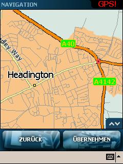

    Ich bin gerade bei meinen Urlaubsvorbereitungen und arbeite daher neuerdings mit dem Kartenmaterial von England. Nur da habe ich ein ausgeprägtes Problem. Ich kann die Bezeichnung der Landstraßen nicht lesen. Dies liegt wahrscheinlich an meiner angeborenen Farbschwäche.
    Also ist natürlich die Frage: Kann man die Farbgebung entweder von der Schrift oder dem Hintergrund verändern und wenn ja wo und wie?

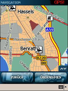

    Um mein Problem zu verdeutlichen hänge ich mal zwei Screenshots an. Nr.1 aus England und Nr.2 aus Deutschland, mit dem ich keine Probleme habe.

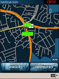

    Wie sieht das Ganze denn in der Nachtansicht aus? Genau so besch*****? ?(

    In der Nachtansicht ändert sich ja fast alles, nur das nicht. Schade auch.

    Ja, man kann die Hintergrundfarben ändern. Suche mal nach "mini4inisLZ".
    Mit diesem Tool kann man auf einfache Weise die Farben von Straßen, Hintergründen usw. anpassen.
    Diese Parameter stecken in der Datei level0.mpl im Kartenverzeichnis, im Ordner maps.
