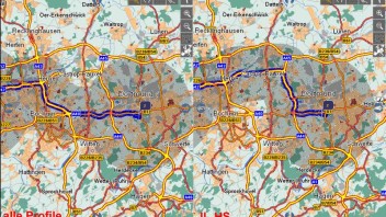

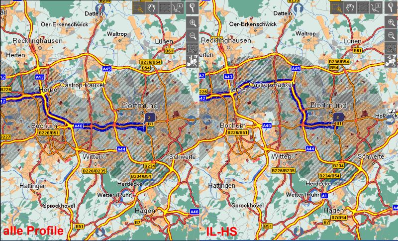

    Beispiel 1:
    Autobahn A42 Richtung Dortmund.
    Mit keinem Profil war MN4 bisher dazu zu überreden, im Ruhgebiet nicht Zickzack zu fahren:

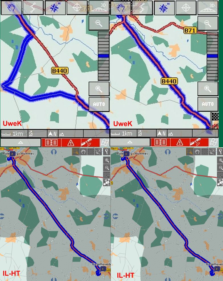

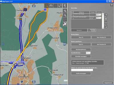

  • Das fehlerhaft Rerouting muss an den "nicht so optimalen" Profilen liegen. Ein anderes Beispiel: Wenn ich von Nürnberg kommend nach Simmelsdorf fahre, leitet mich MN|4 unter Verwendung des Allroundprofiles von KKöniger links unter der Autobahn durch über Schnaittach, anstelle rechts die 400 m weiter zur Abzweigung nach Simmelsdorf zu fahren. Das ist ein Umweg von fast 2 km. Mit dem Originalprofil Pkw schnell von Navigon routet das Programm richtig. Das ist alles für den "Normaluser" etwas unausgegoren und zum Teil nicht nachvollziehbar ...

    P.S. Meine Route Rotenburg <-> Visselhövede wird mit dem Originalprofil PKW schnell auf einem e800 mit Win 2003 fehlerhaft auf einem iPAQ H3950 mit Win 2002 korrekt ermittelt. Beide PDA's haben 400MHZ. Vielleicht ist ja eine Windows-DLL Schuld daran, wäre ja auch nicht das erste Mal.
    AARGGGHHHLLL!!!
    Vorhin hab' ich noch geschrieben, dass es mit dem Originalprofil klappt, gerade wollte Bärbel mich wieder über Schnaittach jagen. X(
    Die Einstellungen zu gestern habe ich nicht verändert, gestern war das Routing richtig, heute nicht mehr. Langsam blicke ich gar nicht mehr durch. ?(

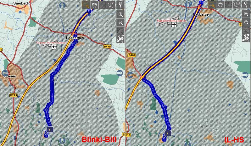

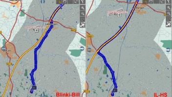

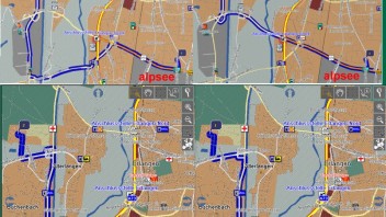

    habe das folgende Beispiel mit allen Profilen - auch von kkoeniger und irrläufer - durchprobiert, es sieht immer so aus:
    Nur beim Fußgängerrouting ( :D ) bekommt man die Strecke angezeigt, die auch fahrbar wäre:
    Gruß pilg54
    (Hoffentlich klappt das mit den Bildern so, ich hab das immer noch nicht ganz raus!)

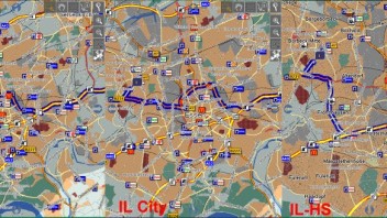

  • Mit meinem HS-Profil sieht das folgendermaßen aus:

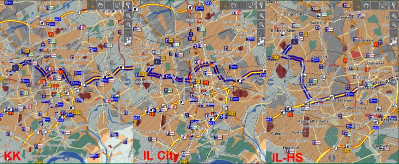

    Gestern hatte "mareafahrer" ein Problem in Essen.
    Essen Wüstenhöferstr. nach Bochum Geisental.
    Sämtliche Profile fahren quer durch die Stadt, darunter auch KKs "Allroundprofil" und mein City-Profil.
    Mit dem "High Speed"-Profil ;) "IL-HS", klappt das allerdings.
    Es nimmt die schnellste+kürzeste=beste Route auf die Autobahn.
    Wenn man die Autobahn allerdings nicht möchte...dann ist dieses Profil garantiert falsch, da bei Verlassen der Autobahn sofort "Bitte wenden" erschallt :gap
