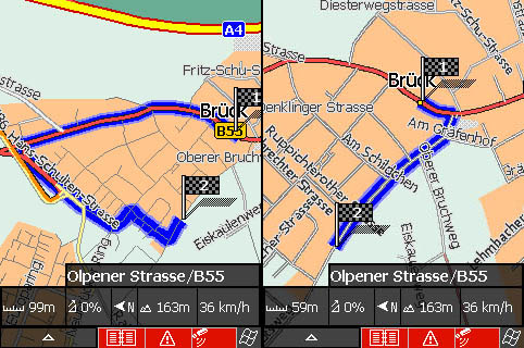

Routingprobleme durch krumme Standard-Profile?
  • So soll das auch sein. In MapExport wird das ganze völlig unabhängig vom Profil richtig angezeigt. Und gestern hat das ganze auch mit dem PKW-schnell-Profil von Navigon funktioniert, heute nicht mehr. Ich kann's nicht nachvollziehen ... :-D)

    Original von ferrismachtblau
    Auf dem PPC sieht das bei mir auch ok aus.
  • Jetzt versuch ich es nochmal. vieleicht klappts. Sonst :-D)

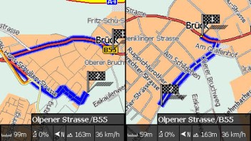

    Das Beispiel habe ich mit allen Profilen - auch von kkoeniger und irrläufer - durchprobiert, es sieht immer gleich aus. Nur beim Fußgängerrouting ( :gap ) bekommt man die so Strecke angezeigt, die sowohl schnell als auch kurz fahrbar wäre!
    Original von pilg54
    Dann wird wohl in den Karten die Strasse als "nicht befahrbar" eingetragen sein. Ein Fall für NAFTÄCK
  • Nee, die Bundesstraße ist einfach noch zu hoch bewertet. Das ist ja das Problem, Man kann doch nicht für jedes Routing das Profil anpassen... Da ist man mit einer Landkarte wieder schneller....

    Original von Dali
    Nee, glaub ich nicht, denn wenn man umgekehrt routet (von 2 nach 1) dann nimmt er die kurze Strecke. Hab's gerade ausprobiert.
    Und das ist DIE Lösung aller Routingprobleme: ich fahre ab sofort nur noch vom Ziel zum Start!! :] :] :gap
