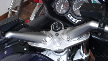

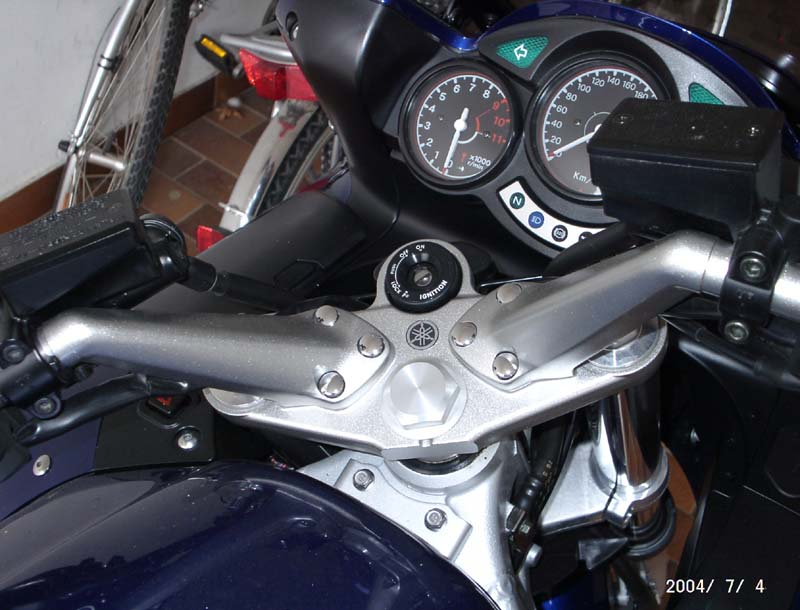

  • jaja.... schön ist, wenn man ne Lenkerstange hat. An meiner FJR ist das jedoch nicht so einfach, da sie zwei Streben hat, die in ihrem Durchmesser abnehmen...
    Also: weiter suchen... oder hat einer von Euch eine Idee ???

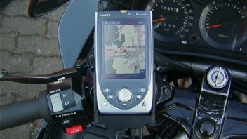

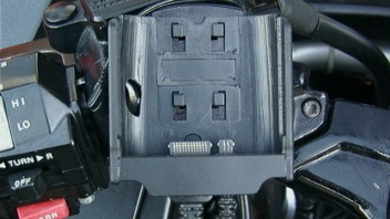

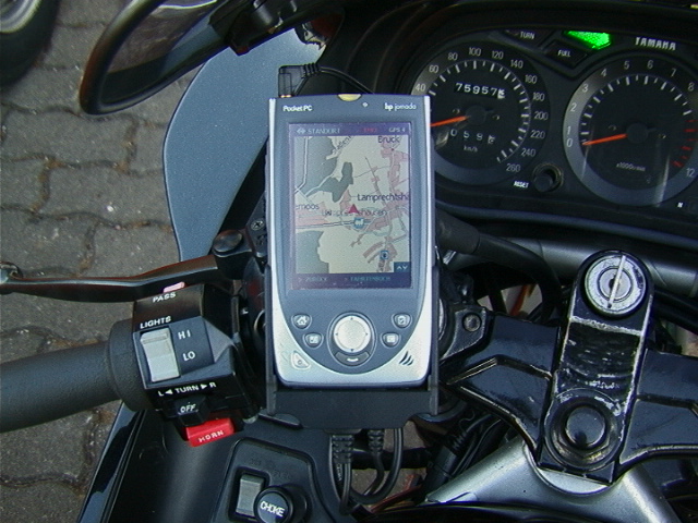

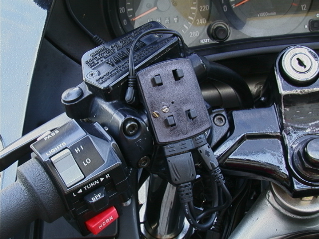

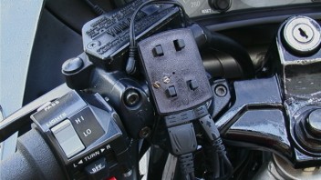

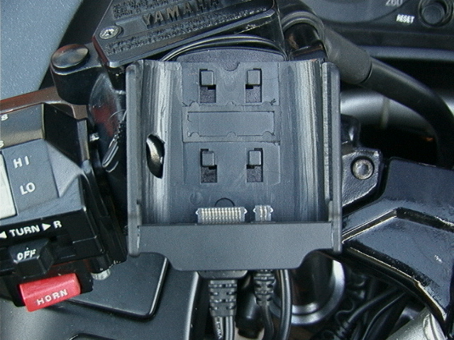

  • @Landcent:
    Habe mir das an so einem Lenker mal angeschaut. Die Lenkerholme sind ja wohl aus Alu. Ich habe unsere Lenkerschelle kurz vor dem Bremsen-Behälter angeschraubt. Da die Schelle gegen den Behälter stößt, kann sie nicht in Richtung Verjüngung rutschen. Außerdem habe ich die Schelle so angeknallt, dass sie sich schon leicht in das Aluminium beißt. Da rührt sich nix mehr. Durch die Kugelgelenke und das Mittelstück, kann man dann dennoch das Case in die Lenkermitte ausrichten.
