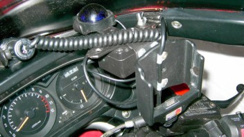

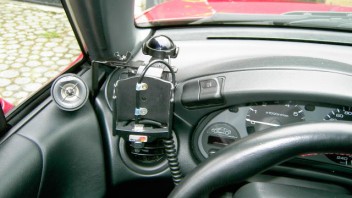

  • Hallo Motorrad-Navi-Gemeinde,
    hier ist meine Lösung zur Befestigung. Da ich nur bei schönem Wetter fahre ist ein Regenschutz nicht so wichtig. Für den Notfall habe ich eine Plastiktüte an Bord.
    Zum Bild: Der kompl. Halter ist mit einer Flügelmutter am Verkleidungshalter befestigt. Die Elektronik die sonst im Steckerteil war ist jetzt in der kleinen schwarzen Box. Alle Kabel sind auf ein minimum gekürzt. Die gleiche Halterung verwende ich ebenfalls in meinem Auto.
    mfg. Martin

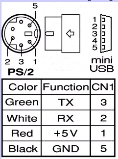

  • Hallo ElJogi
    Ich nehme mal an das es an der Pinbelegung des PS2-Steckers liegt?!
    Könntet ihr da was machen wenn ich bestelle ?
    MfG Roland
