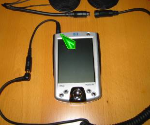

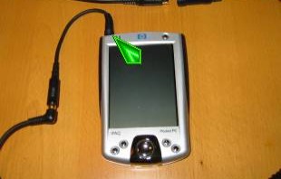

    Original von schimpotze
    eine ähnliche Lösung habe ich mir selbst gebastelt:
    Wenn du mir mein Klinken-Adapter (von 2,5 auf 3,5) - siehe unten - auch so
    mit Epoxidharz kleiner machst, ;) bin ich dein erster Kunde!!! :gap : drink
    Schotti :]
  • Hallo Schotti,
    kaufe Dir einen 2,5mm Klinkenstecker (am besten in Winkelausführung), Gehäuse runter, Kabel anlöten und dann vergießen. Mit ein bisschen Geduld und einer ruhigen Hand ( : drink ) bekommst Du das selbst hin 8)

  • @XtC:
    Nein, nur den Stecker bieten wir nicht an, da er mit dem Kabel vergossen wird.
    @Schotti:
    Wie, glaube ich, schon erwähnt, können wir Dir Deine Kabel nach Absprache mit umbauen. wir verwenden, ähnlich wie Schimpotze, einen sehr flachen Klinkenstecker.

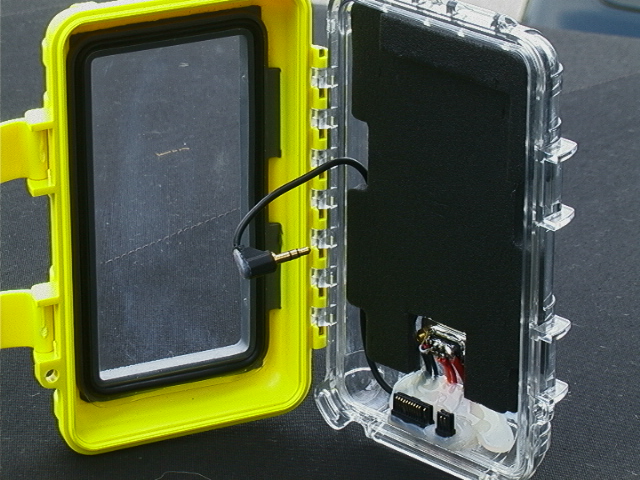

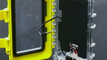

    @schimpotze:
    Schön gebastelt :)
    Ich hatte bei der Ansicht ein Deja vue. Genau so hab ich angefangen unsere Lösung zu entwickeln. Du wirst sicher damals auch das Case für grundsätzlich gut befunden haben, aber irgendwie nicht zu ende gedacht.
    Ich fand es merkwürdig, dass man, in einer Zeit, wo man wirklich jeden Scheiß in allen Farben kaufen kann, so etwas noch immer selber basteln muss.
    Ich hatte sogar fast die gleiche Lenkerbefestigung (aus einem Klemmhalter rausoperiert ;)). War ich ganz stolz drauf :D.
    Leider stellte sich heraus, das der an fast kein Mopped dran passt. Entweder sind die Lenker verbastelt, oder so in Position, dass beim Lenken das Case an den Tank stößt oder alle Instumente verdeckt. Weiter seitlich am Lenker guckt der PDA dann, dank der Krümmung, am Fahrer vorbei. Also RAM-Mount.
    Mit dem serienmäßigen Schaumstoffpolster übrigens, verrutschen PDAs bekanntermaßen im Case ja gern mal etwas.
    Da Du gern bastelst ein Tip: Wir streichen das Polster dünn mit Latex ein. So bildet sich eine sehr sehr rutschfeste Oberfläche die den PDA sicher fixiert, ohne den Druck auf das Gehäuse erhöhen zu müssen.

    Original von orgenizer
    Deshalb habe ich den PDA-Stecker mit dem Case fest vergossen und oben wird er mit dem 3,5mm-Winkelstecker genau im Case positioniert.
    (Sitzt, passt und hat Luft) ;D
