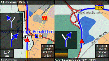

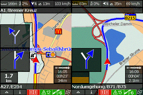

    hier ist mein erster Versuch, ich habe nur die "mapviewlt.ini" angepasst.
    Die "infobar" habe ich 25 Pixel hoch gemacht und ganz nach oben gelegt, diese Zeile wird evtl. von der Windowszeile überlagert.
    Darunter wird die nächste Straße "to" gezeigt.
    Auf dem Platz der "inforbar" ist jetzt die gerade befahrene Straße "from".
    Die Felder für "from" und "to" reichen über den gesamten Screen.
    Alle anderen Felder habe ich nur verschoben, damit sich keine Felder überlagern.
    Nachdem ich den Skin von dIdI installiert hatte, waren die Ziffern in der Anzeige für "GPS" und "TMC" größer,die Größe ist auch geblieben, nachdem ich den Skin wieder entfernt hatte. Dafür habe ich keine Erklärung.
    Jetzt fehlen mir noch größere Zeichen in der "infobar", ohne die anderen Schriften zu verändern.
    Viele Dank an Dali und dIdI für die gute Vorarbeit. :tup :respekt
    Viele Grüße
    Bernhard

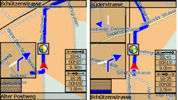

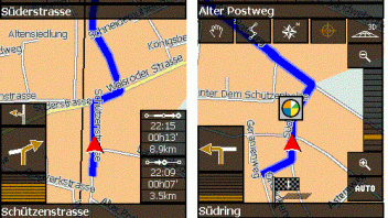

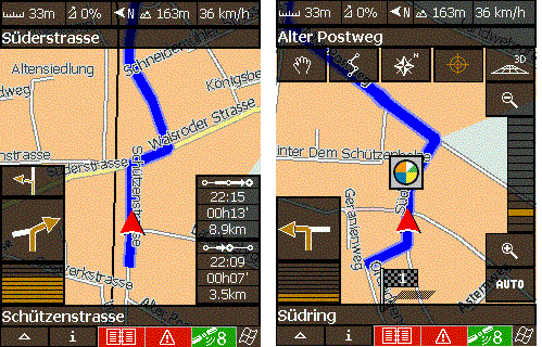

  • Hallo zusammen,
    hier jetzt der zweite Versuch.

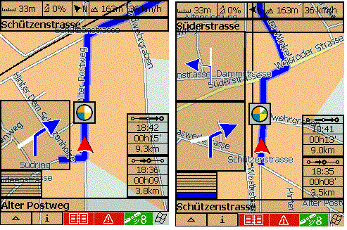

    -mit großen Symbolen
  • @B.K.
    Die Werte stehen in der ini des Skins.
    Die Transparenz wird mit
    mapElemAlpha = 0.00000 bis 0.99999
    mapbtnAlphaNormal... = 0.00000 bis 0.99999
    eingestellt
    Die Balkenfarbe wird mit mapbtnTextPressed = 00FF00 (zB. für Grün) festgelegt
    Gruß Hirni
    PS: Du solltest ein Quadrat für die Pfeildarstellung nehmen, da die Länge des Pfeils über einen Radius festgelegt ist, wird entweder was abgeschitten oder Platz verschenkt.
