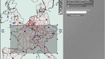

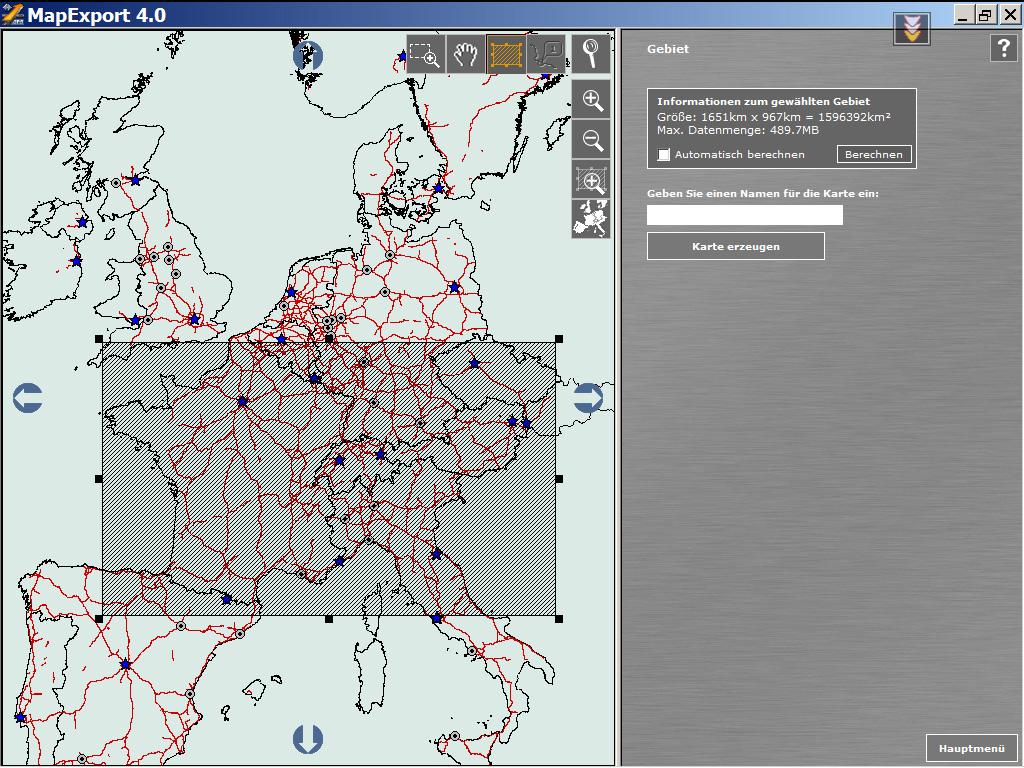

    Wie schon gesagt, mit dem Medion MapExport 3.0 lassen sich aus der MN|4 Karte Ausschnitte von bis zu 490MB erstellen. Die erstellten Karten sind allerdings nicht unter MN|4 lauffähig. Vielleicht wegen des fehlenden Ordners TMC?
    Vielleicht kann man da ja noch etwas tricksen!?
    Könntest ja mal versuchen, den TMC-Ordner von irgend einer anderen Karte da rein zu kopieren. Klar dass damit TMC nicht funktionieren kann. Aber ohne TMC könnte ja sein...

    Original von CityHunter
    Wenn wir erlauben würden, ganz Europa auf einmal zu exportieren, ...
    Ganz Europa muß ja auch nicht sein - dafür reichen 490 MB sowieso nicht. Aber 490 MB wäre (auch aufgrund der preisgünstigen 512 MB Karten) schon schön...

    Och, das glaube ich aber so jetzt mal nicht. Ich konnte auf meinem PC die 490MB große Karte problemlos erstellen. Nur lauffähig war sie halt nicht - auch kleine Karten nicht.
    Wenn überhaupt, scheint es hier wirklich nur ein "Lizenzproblem" zu sein.
