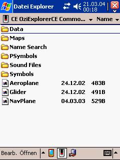

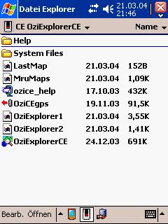

  • So habe ich es gemacht:
    Ozi CE auf sd card installieren.
    Es sollten 2 Ordner mit den Bezeichnungen
    1. CE OziExplorer CE
    2. Ce OziExplorer CE Common Files
    generiert sein.
    Dann den Inhalt der Ordner wie auf den Bildern zu sehen manuell anpassen.
    Als letztes die Pfade maps +data files und map image files im Programm auf die sd card einstellen.
    Schon sollte alles funktionieren und auch die Hilfe-Datei angezeigt werden.
